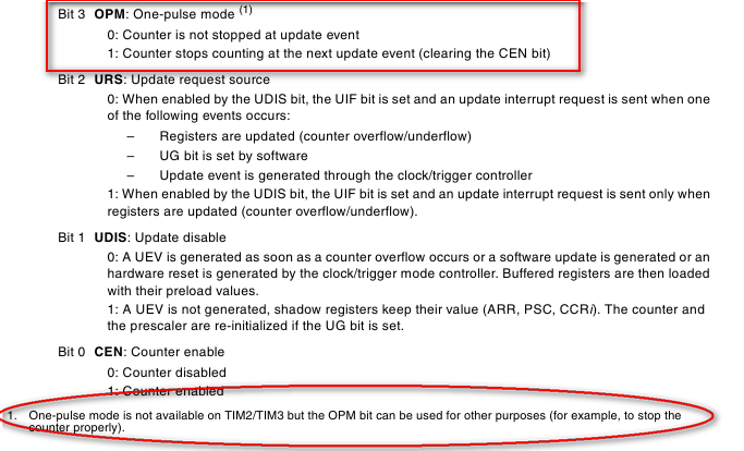

Дано: STM8S003F3P3, таймер TIM2, IAR 1.42, процедура вида:
TIM2_CR1_OPM = 1; // режим единичного прогона таймера
TIM2_CR1_URS = 1; // не поднимать флаги при "ручной" перегрузке счетчиков
TIM2_EGR_UG = 1; // сама "ручная" перегрузка
TIM2_CR1_CEN = 1; // запуск
С вероятностью 80% действие в строке 3 зашибает последующий старт таймера в строке 4. Таймер тупо не стартует. Ассемблерный код в отладчике виден, как рафинированная очередь BSET-ов без каких либо посторонних вкраплений. Вставка пары нопов между строками 3 и 4 решает проблему, но немое недоумение остается. Вроде ж солидное устройство, а работает только при помощи веревок, палок и грязных тряпок. Чтение эрраты и референса не принесло ни просветления, ни облегчения. Одна тоска по поводу несовершенства мира и печаль за бесцельно прожитые годы. :)
"Ваше незнание не освобождает от наказания!"(С)
Всё там верно... для UG нужно два дополнительных такта... и NOP'ы там не лишние... Просто если после UG есть ещё настройки, то NOP'ы не нужны... кроме последующего сброса флагов... Между UG и сбросом флагов тоже нужны NOP'ы... иначе они не сбросятся...

Bit 0 UG: Update generation
This bit can be set by software, it is automatically cleared by hardware.
0: No action
1: Re-initializes the counter and generates an update of the registers. Note that the prescaler
counter is also cleared.
Будет ли правильным подождать пока бит не станет нулем? Или это не является сигналом готовности?

Дезинформация и звездёж это то, что что-то там не работает или не описано... Всё там работает и всё там описано (пусть и в неявной форме) "согласно купленным билетам"... и CEN тут не причём... всё претензии надуманны!!! Если что-то не работает или работает не так - что-то не поняли или не дочитали... разбирайтесь... В вашем случае... нужно просто разобраться с режимом OPM... что это такое и с чем его едят... Производитель не обязан сопливить-разжёвывать каждый бит и каждую комбинацию с другими битами... все основные моменты указаны в референсе...
Bit 3 OPM: One-pulse mode
0: Counter is not stopped at update event
1: Counter stops counting at the next update event (clearing the CEN bit)
Таймера STM8S, STM8L и STM32 одинаковы по сути и работе... разница только в названии битов и других мелочах...
Из явных глюков знаю только один - самопроизвольный запуск таймера TIM1 в режиме Gate Mode при установке бита UG в STM32... всё!!!

а что должен делать этот код:
Код:
если, согласно RM для таймера2 нет "режима единичного прогона таймера"

ответ на на вопрос "что делает код" не получил, если хотелось задержку получить, то я для STM32 делал так:
Код:
void delay_us(uint16_t delay)
     TIM3->PSC = 48-1; //устанавливаем предделитель
     TIM3->ARR = delay; //устанавливаем значение переполнения таймера, а значит и значение при котором генерируется Событие обновления
     TIM3->EGR |= TIM_EGR_UG; //Генерируем Событие обновления для записи данных в регистры PSC и ARR
     TIM3->CR1 |= TIM_CR1_CEN|TIM_CR1_OPM; //Запускаем таймер записью бита CEN и устанавливаем режим Одного прохода установкой бита OPM
     while ((TIM3->CR1 & TIM_CR1_CEN)!=0);
все прекрасно работает

Между тем, я дал вам исчерпывающий ответ. Таймер должен запуститься, досчитать до конца и остановиться. Мне удивительно, что я объясняю такие вещи.
Эта инструкция разворачивается в несколько команд на ассемблере, выполнение которых занимает больше времени, чем требуется для переинициализации таймера. В таком виде оно просто обязано работать "прямо из каропки". Уберите "или" перед знаком равно, чтобы получилась только одна команда "MOV", тогда и экспериментируйте. UG тоже неплохо бы одной командой устанавливать. Но опять же, не могу утверждать, что на STM32 оно будет вести себя так же, как и на STM8. Не смотря на подобную периферию, разница в аппаратных реализациях очевидна, что вполне может допускать разные варианты, которые я не проверял. Пока лишь могу утверждать, что "внеприродная аномалия" наблюдалась мной на двух камнях -- STM8S103F3 и STM8L051F3. Во избежание разночтения или недопонимания, вновь обращаю внимание, что суть "рукотворного феномена" в том, что в зависимости от сторонних обстоятельств, таймер может либо запускаться, либо нет. Проблема и лежит в той плоскости, что если таймер запустится сейчас, то это не означает, что он будет запускаться всегда.
