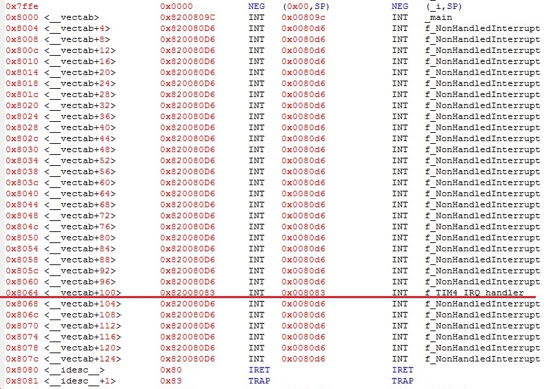

Посмотрите плз. где туплю???
Счетчик считает, флаг прерывания ставится, в прерывание не попадаю.
Через какое-то время перезагружается.
Прерывания от таймера разрешил
stm8_interrupt_vector.c

А пошаговая отладка что показывает? Адрес обработчика точно прописан в таблице векторов? Кажется мне что где-то промахнулся с адресами и векторами, и последующая перезагрузка говорит именно об этом.

как то так
stm_vect.jpg [241.77 KiB]

Все, победил. Думаю же должно же быть еще что то вроде #asm sei :)
#asm
rim
#endasm
