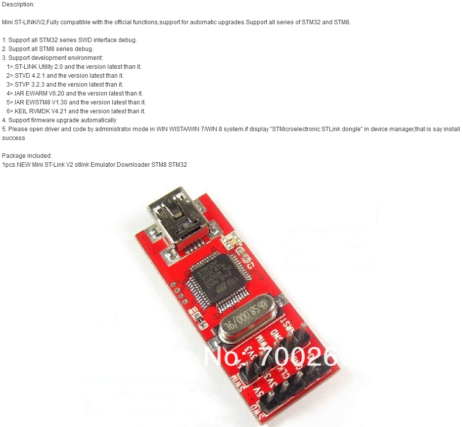

Вобщем, пока проблема не решается скачу с 3.3в на 5в и обратно, чтобы хоть как-то двигать разработку. Вертится мысль отказаться от STM8L-дискавери и поискать другие средства для программирования/отладки STM8S. Мысль об оригинальном STLINK дика в своей нелепости по причине цены, но попалось на глаза вот что:
Комментарий к файлу: Клон STLINK V2
2013-11-06_044614.jpg [248.64 KiB]
Смахивает на полный клон и цена ($8) приятна. Наличествуют пины 3.3в и 5в, что навевает. Есть у сообщества какой-нибудь скепсис по этому поводу?

В ветке по stm32 на такие клоны уже натыкались, и что-то там шилось через раз. Хотя и у кого-то нормально работало. В общем грабли есть везде.

Мой самодельный клон STLink-а нормально работает с STM8S105 и при 5В и при 3В.
Выкладывал его здесь http://radiokot.ru/forum/viewtopic.php?f=59&t=67578&start=920
