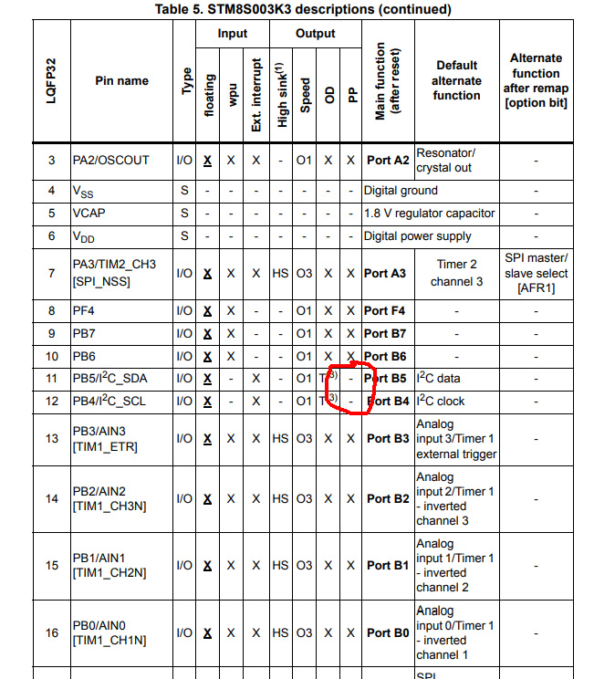

Добрый день. Лет 10 назад купил на алике платку с микроконтроллером STM8S003K3. Почитал про него, ничего не понял и убрал в долгий ящик. Сегодня она мне попалась на глаза, и я решил попробовать разобраться. Написал, точнее переписал найденную программку, успешно помигал светодиодом, вроде все хорошо. Потом решил немного усложнить, подключил светодиодную сборку к порту B, в который вывожу циклически растущую переменную и светодиоды должны показывать инкремент. И вроде бы работает, но возникла проблема - PB4 и PB5 не горят. Пробовал экспериментировать с PB_CR1 и PB_CR2 - ничего не дает. Электрически все хорошо. На этих выводах у него I2C, возможно что-то еще надо настроить? Может есть фьюзы какие-то?
Код:
#include <stdint.h>
#define F_CPU 8000000UL
#define _SFR_(mem_addr)     (*(volatile uint8_t *)(0x5000 + (mem_addr)))
/* PORT B */
#define PB_ODR      _SFR_(0x05)
#define PB_DDR      _SFR_(0x07)
#define PB_CR1      _SFR_(0x08)
#define PB_CR2      _SFR_(0x09)
static inline void delay_ms(uint16_t ms) {
    uint32_t i;
    for (i = 0; i < ((F_CPU / 18000UL) * ms); i++)
        __asm__("nop");
void main() {
    PB_DDR = 0xFF; // Configure port B as output
    PB_CR1 = 0xFF; // Port B in push-pull mode
    PB_CR2 = 0xFF;
   uint8_t i = 0;
    while(1) {
        PB_ODR = i;
        delay_ms(100);
        i++;
Компилял SDCC, шил stm8flash в линуксе.

для PB4 и PB5 отсутствуют внутренние подтягивающие резисторы, т.к. шина I2C требует внешних подтягивающих резисторов для корректной работы. Поставьте внешние резисторы на эти выводы, и все заработает.
 Заголовок сообщения: Re: Программирование STM8
СообщениеДобавлено: Ср окт 01, 2025 16:48:22
Зарегистрирован: Вс окт 20, 2019 13:03:56
Сообщений: 252
У меня они в режиме выхода (push-pull), зачем им резисторы.

Shuspano, I2c, SDA и SCL: в push-pull? Что происходит с ACK, когда master в HIGH, а slave в LOW?
Включите выводы в open drain с внешними подтягивающими резисторами, реализацией стандартной конфигурации.

Не, обнулять I2C_CR1 не помогает
Нет, писал не о I2C, а о GPIO порте, на котором так-же I2C.
За I2C я даже боюсь браться. Чай не AVR-ка.
Добавлено after 16 minutes 12 seconds:
А так заработало. Типа, PB4,PB5 не могут в push-pull, или контроллер того за 10 лет?

Если не включали периферии, она должна была быть выключенa.
Попробуйте установить уровень 1 "жестко" в коде и проверьте провода и светодиоды.
Код:
PB_DDR |= (1 << 4) | (1 << 5);  // PB4, PB5 как выходы
PB_CR1 |= (1 << 4) | (1 << 5);  // push-pull
PB_ODR |= (1 << 4) | (1 << 5);  // PB4, PB5 в 1
Со временем с МК ничего не происходит, даже если клеммы сгниют от коррозии :).

Нет, не сработало. Короче, сдох или не может.
Ясно.
Единственный полный, и не особо увешанный альтернативными функциями порт. Обыдно :cry: .

Фото на теста?
Как всегда для себя - сначала надо прочитать документацию :)
Спасибо за конкретный взгляд на STM8S003K3 - отмечу как особенность.
