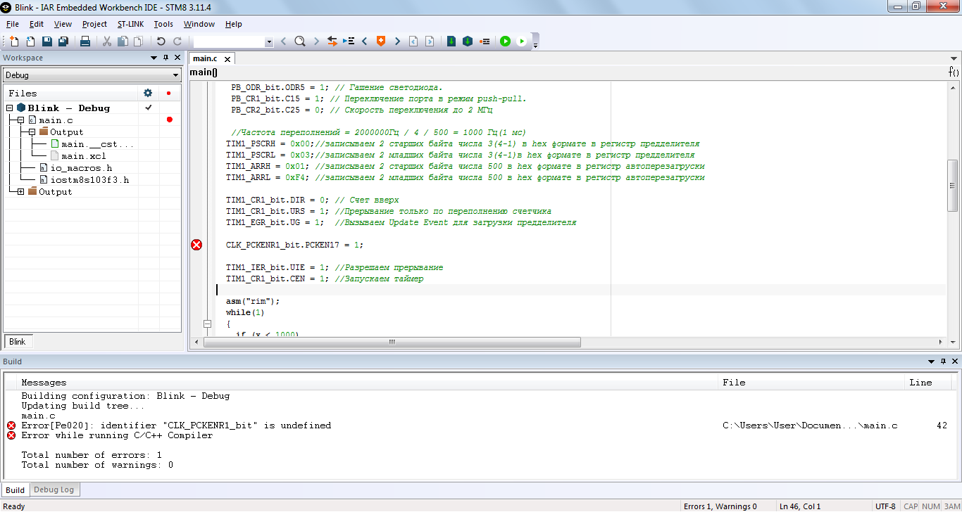

Здравствуйте.
Пишу программу для STM8S103F3P6
Подскажите, пожалуйста, где ошибка?
Код:
void interrupt_init(void);
#pragma vector=TIM1_OVR_UIF_vector
 __interrupt void Pin6_interrupt(void)
 k++;
  if (k == 9)
   k = 1;
 x=6;
  TIM1_SR1_bit.UIF = 0; //Cброс флага прерывания
if (x >= 5 && x < 10)
   PB_ODR_bit.ODR5 = !PB_ODR_bit.ODR5;
Компилятор в IAR ошибок не выдал, но при х = 6 , например, программа не заходит в тело оператора.
Точнее сказать, если объявить х=6 в прерывании, то программа не заходит в тело оператора. Если объявить х=6 в основной программе, то условие выполнится и программа выполнит тело оператора.

Видимо если объявить переменную внутри функции, обрабатывающей прерывание, то и видна она будет только внутри этой самой функции... это называется область видимости переменных...
Если Вам нужна переменная, видимая отовсюду, объявляйте ее в глобальной области видимости, т.е. до начала функции main

А как поставить этот бит?
Если написать так CLK_PCKENR1_bit.PCKEN17 = 1;
То компилятор выдает ошибку Error[Pe020]: identifier "CLK_PCKENR1_bit" is undefined
Если записать единицу в весь регистр CLK_PCKENR1 = 1; то компиляция проходит без ошибок. Но результата это не приносит. При этом в прерывания программа вообще перестает заходить.

CLK_PCKENR1 |= 0x80;
Добавлено after 7 minutes 52 seconds:
вообще, в даташите сказано, что значение по умолчанию этого регистра 0xFF, то есть, вся периферия включена. Раз "в прерывания программа вообще перестает заходить.", значит, раньше заходила, тогда так и надо было сказать, что прерывания отрабатывают, значит, тактирование работает... ошибка где-то в другом месте. Может, watchdog тоже по умолчанию включен.
