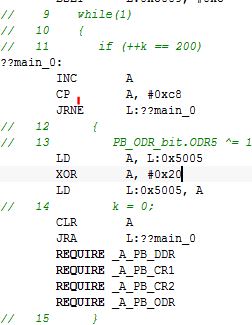

Подскажите, пожалуйста, а как мне посчитать частоту моргания светодиода в этой программе:
Код:
#include "IOSTM8S103F3.h"
int main( void )
  int k=0;
   PB_DDR_bit.DDR5 = 1; //
   PB_CR1_bit.C15 = 1; //
   PB_CR2_bit.C25 = 1; //
   while(1)
   if ( k > 0)
    k++;
  if (k == 0)
     PB_ODR_bit.ODR5 = 0;
     k++;
  if (k == 200)
     PB_ODR_bit.ODR5 = 1;
  if (k == 400)
    k=0;
Частота работы процессора по умолчанию 2МГц. Нужно 2000кГц/400? Что-то у меня другую частоту осциллограф показывает...
 Заголовок сообщения: Re: Программирование STM8
СообщениеДобавлено: Пт сен 01, 2023 19:41:55
Карма: 67
Рейтинг сообщений: 1964
Сообщений: 12867
Упростим до:
Код:
int main( void )
   unsigned char k=0;
   while(1)
     if (++k == 200)
       PB_ODR_bit.ODR5 ^= 1;
       k = 0;
теперь смотрим листинг ассемблера, как компилятор скомпилировал:
Теперь надо сосчитать количество тактов процессора, которые потребуются для выполнения всех этих команд. И вот на это число и надо делить частоту работы процессора, а не на 400.
Наверное, пришло время изучить таймеры ;)
Большое спасибо за пояснение.
