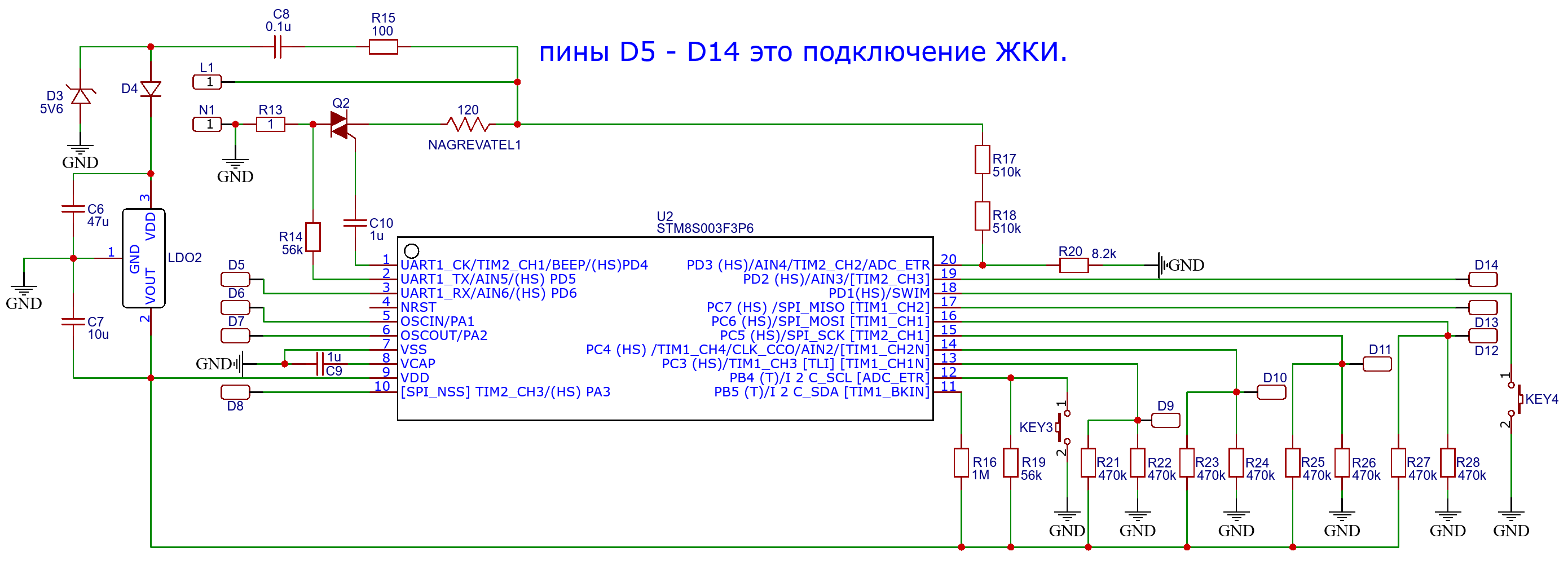

Тут дело в том, что у меня в паяльнике померла прошивка. Прошивку я конечно же не нашел, поэтому задумался о написании своей. Соответственно в схему подключения ЖКИ к МК вносить изменения нельзя. Никогда не программировал МК, но давно хотел попробовать. А паяльник стал толчком к этому.
Заказал отладочную плату и программатор. Пока они в пути собираю материал. Понятное дело, что сходу прошивку я не напишу. Начну с простого - помигать светодиодиком, дальше больше. В идеале, на выходе должна получится прошивка. Назовем ее курсовой работой :)

Изучил схему паяльника еще раз и нашел ошибку.
Вот обновленная схема.
 Заголовок сообщения: Re: Программирование STM8
СообщениеДобавлено: Вс авг 20, 2023 15:24:31
Карма: 67
Рейтинг сообщений: 1964
Сообщений: 12867
управляющий симистора через конденсатор?

Да, меня тоже это удивляет, но тут ошибки, вроде, нет. Однозначно могу сказать, что сигнал туда подается импульсами. Вместо нагревателя я подсоединял лампу накаливания на 220 вольт. После включения она моргала быстро, но хорошо заметно глазу(т.е частота ниже 50 Гц была) а после того как спираль нагрелась, стала моргать раз в секунду примерно, может чуть чаще.

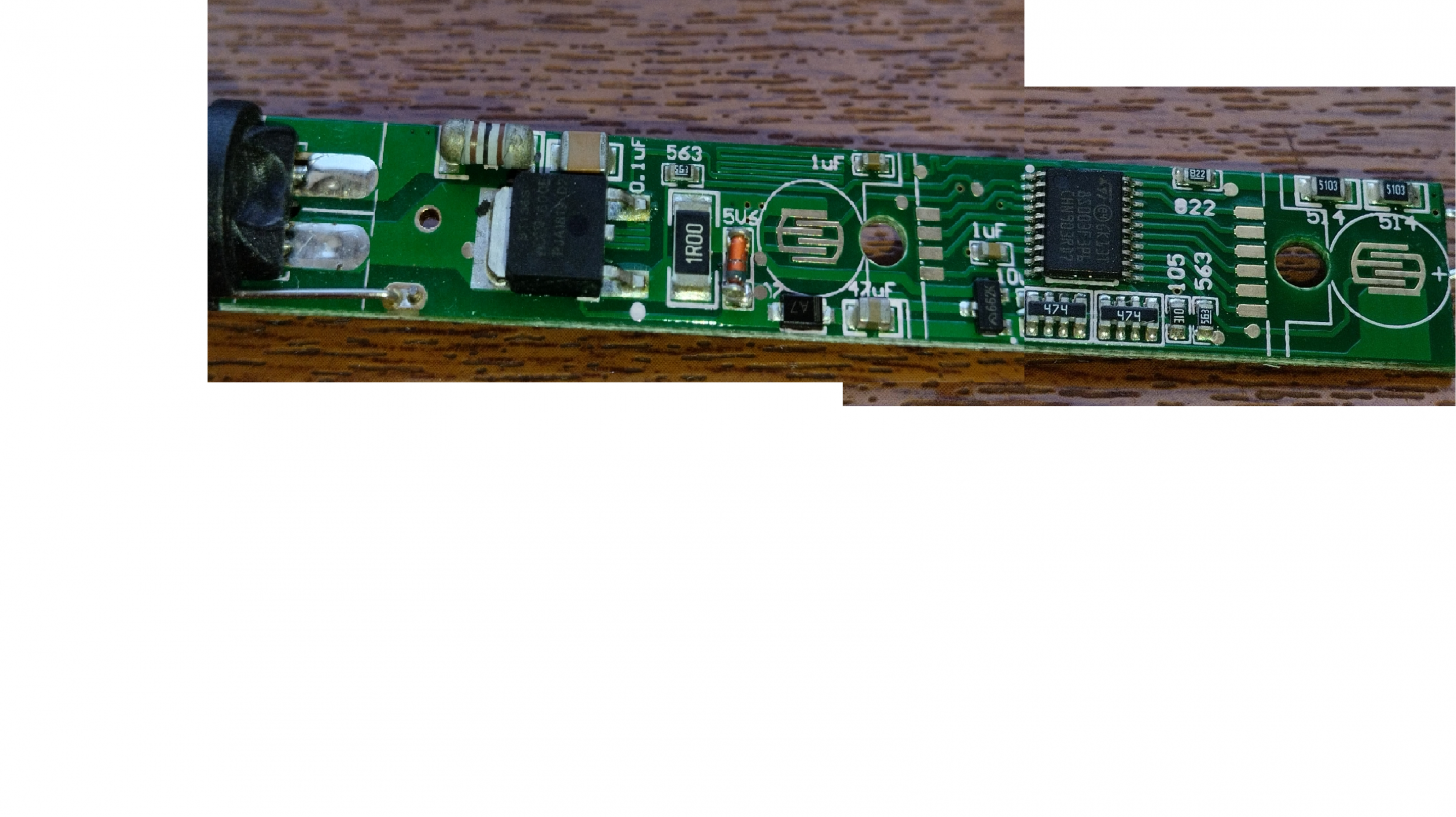

Пожалуйста, сфотографируйте эту плату со стороны элементов.
СообщениеДобавлено: Вс авг 20, 2023 16:25:57
Зарегистрирован: Пн фев 10, 2014 19:40:03
Сообщений: 257
Вот.
