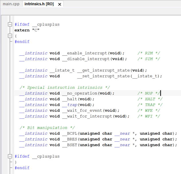

Bill_, вот эти штуки без ассемблерных вставок не сделать:
Код:
#define enableInterrupts()    {__asm__("rim\n");}    // enable interrupts
#define disableInterrupts()   {__asm__("sim\n");}    // disable interrupts
#define iret()                {__asm__("iret\n");}   // Interrupt routine return
#define pop_ccr()             {__asm__("pop cc\n");} // Pop CCR from the stack
#define push_ccr()            {__asm__("push cc\n");}// Push CCR on the stack
#define rim()                 {__asm__("rim\n");}    // enable interrupts
#define sim()                 {__asm__("sim\n");}    // disable interrupts
#define nop()                 {__asm__("nop\n");}    // No Operation
#define trap()                {__asm__("trap\n");}   // Trap (soft IT)
#define wfi()                 {__asm__("wfi\n");}    // Wait For Interrupt
#define halt()                {__asm__("halt\n");}   // Halt
Ох уж мне эта категоричность :)
изображение_2022-11-18_102913772.png [106.02 KiB]

VladislavS, угу. А где-то в глубине твоей библиотеки эти __trap раскрываются в вызов асма…
А уж #ifdef __cplusplus - вообще смешно! SDCC не умеет С++, если что. А других компиляторов под STM8 не существует!
Linux rules! Windows must die. Здравомыслящий человек добровольно будет пользоваться мастдаем лишь в двух случаях: под дулом автомата или под влиянием анального зонда.
Я на гитхабе, в ЖЖ
А IAR для чего? :)
Это не моя библиотека, а заголовочный файл из состава компилятора. Во-вторых, компилятор сам знает что с этим делать без ассемблерных вставок.
Категоричность - сестра ограниченности.
