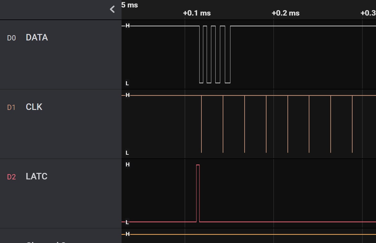

Добрый день! Пытаюсь обуздать STM8. Задача - сымитировать работу сдвигового регистра. На всякий случай поясню суть: после сигнала latch идет серия тактовых сигналов, по которым отдаем в DATA биты по очереди. Проблема в том, что что latch читается легко, а вот с чтением CLK возникли проблемы. Не пойму, что не так, но либо читается один импульс, либо не читается вообще. СТМка работает на частоте 16мгц.
График сигналов в аттаче.
photo_2022-10-25_17-05-05.jpg [33.49 KiB]
Код функции
Код:
void proc(void){
  while(GPIO_ReadInputPin(LATCH_PORT,LATCH_PIN)==0){};    // Ждем изменения latch
  for (u8 i = 0; i < 8; i++) {
    if (data & (1 << i))
      dataL();               // сброс бита
    else
      dataH();                // установка бита
     while( GPIO_ReadInputPin(CLK_PORT, CLK_PIN)==0){};    // Ждем изменения clk
  dataH();
В строке while( GPIO_ReadInputPin(CLK_PORT, CLK_PIN)==0) ожидание что 0, что 1 дает один и тот же результат - биты отдаются сразу пачкой, такое ощущение, что чтение порта не работает, хотя сконфигурирован как вход GPIO_Init(CLK_PORT, (GPIO_Pin_TypeDef)(CLK_PIN), GPIO_MODE_IN_FL_NO_IT);
Подобный код на ардуине работал превосходно, даже с учетом тормозов фреймворка Arduino, а тут, на голой СТМке как будто камня не хватает для выборки сигнала..
Что в цивилизованном мире называют "устаревшие технологии", в России зовется "технологии, проверенные временем"
Последний раз редактировалось Ромыч Вт окт 25, 2022 16:14:42, всего редактировалось 1 раз.

1. Это в какой среде написано?
2. А для чего - просто для развлекательно-познавательных целей? Вообще-то SPI можно соответственно задаче сконфигурировать. Ну или хотя бы CLK сконфигурировать с прерыванием от изменения уровня - тогда будет точно по переходу 1->0 или 0->1 срабатывать... Здесь же фактически ждётся не изменение CLK, а только пока он равен нулю.

Ромыч, код - адова жесть! Можно ведь использовать таймер или на худой конец прерывания.
Не приведено, что внутри функций GPIO_ReadInputPin, dataL, dataH и data1H - об этом нужно догататься самостоятельно? Первая функция сильно похожа на SPL, неужто на несчастную STM8 еще и это дерьмище вкорячили? Жуть!
В общем, прочитав этот код я совершенно не могу даже логику работы понять!

Написано в IAR + SPL. Цели - познавательно-развлекательные. SPI, к сожалению, уже занят... CLK вешал на прерывание, но оно тригеррится слишком поздно, когда вся пачка сигналов уже прошла. Как я понял, перед прерыванием выполняются текущие инструкции и (скорее всего) МК работает со стеком для подготовки прерывания. Соответственно, код из обработчика выполняется слишком поздно...
не совсем. первый бит выставляется сразу после Latch, далее он должен поменяться после CLK, потому, чисто в целях отладки, без разницы нуля ждать или единицы, максимум, возможен пропуск одного цикла Clk. Проблема в том, что while не работает... не могу понять почему.
SPL и есть.. а где лучше писать? в STM я совсем новичок, и в местных сортах пенного не разбираюсь. пробовал родную IDE, но что то с космиком не сдружился.. может посоветуете что лучше? ясное дело, что ASM рулит, но пока не готов в него лезть. через ардуиновскую библу тоже нет желания работать.
Код установки уровня, ничего хитрого

По картинкам вроде бы отрицательная полярность импульсов используется. Может быть, попробовать
while( GPIO_ReadInputPin(CLK_PORT, CLK_PIN)==1){};

не работает. данные все равно отдаются одной пачкой, как будто бы while там и нет вовсе

И ещё вопрос - какой конкретно контроллер? Если 103f3p6, то у него по умолчанию тактовая /8, т.е. 2 MHz. Чтобы было 16:
CLK_HSIPrescalerConfig(CLK_PRESCALER_HSIDIV1);
да, именно его, на отладочной чинской платке. CLK_PRESCALER_HSIDIV1 стоит, потому и уточнил, что камень работает на 16мгц :)
