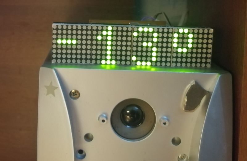

Прога которая работает , с минусами 0,1 что ещё нужно то ? Для CV AVR
На два датчика 18б20
работает из текстовика !
Код:
Date    : 24.09.2023
Chip type               : ATtiny26
AVR Core Clock frequency: 1,000000 MHz
#include <tiny26.h>
#include <delay.h>
#include <alcd.h>
#include <1wire.h>
#include <ds18b20.h>
unsigned char ee_code[2][9];
signed int tem;
           aaa (unsigned char dev)  // функция считывания t с датчика номер(dev) и вывод значения
                                 //  на лсд с отбросом незначащих нулей (до запятой)
                      tem=ds18b20_temperature(&ee_code[dev][0])*10; //считываем и умножаем на 10
                       if (tem<0)      // если показание отрицательное
                            lcd_putsf("-");  //выводим "-" на лсд
                            tem=-tem;        //инвертируем показание
                     if (tem<1260) {
                                     if (tem>=1000) goto la1;
                                      if (tem>=100) goto la2;  // отброс незначащих нулей
                                       goto la3 ;             // тоже отброс незначащих нулей
                             la1:           lcd_putchar(tem/1000+48);      // сотни
                             la2:           lcd_putchar(tem%1000/100+48);  // десятки
                             la3:           lcd_putchar((tem%100)/10+48);  // единицы
                                            lcd_putchar(44);              // запятая
                                            lcd_putchar(tem%10+48);      // десятые градуса
                                            lcd_putchar(176);            // градус °
                                            lcd_putsf("C ");            //C цельсия
                    else lcd_putsf("Err     ");// если t<126 выводим на лсд
                                                                    // иначе выводим "Err" (ошибка)
void main(void)
// RS - PORTA Bit 2
// RD - PORTB Bit 7
// EN - PORTA Bit 3
// D4 - PORTA Bit 4
// D5 - PORTA Bit 5
// D6 - PORTA Bit 6
// D7 - PORTA Bit 7
lcd_init(16);
w1_init();
w1_search(0xf0,ee_code);  // считываем номера датчиков и помещаем в массив ee_code
lcd_putsf("Chan.1=");
lcd_gotoxy(0,1);
lcd_putsf("Chan.2=");
while (1)
    lcd_gotoxy(7,0);
    aaa(0);        //выводим значение температуры 1-го датчика
    lcd_gotoxy(7,1);
    aaa(1);        //выводим значение температуры 2-го датчика
Добавлено after 3 minutes 16 seconds:
10 строк кода ... и всё работает :)
Добавлено after 24 minutes 46 seconds:
Добавлено after 5 minutes 55 seconds:
Размеры чуть более спичечного коробка , автономность 4 суток без подсветки .
Добавлено after 5 minutes 7 seconds:
Заряд , разряд контроль естественно

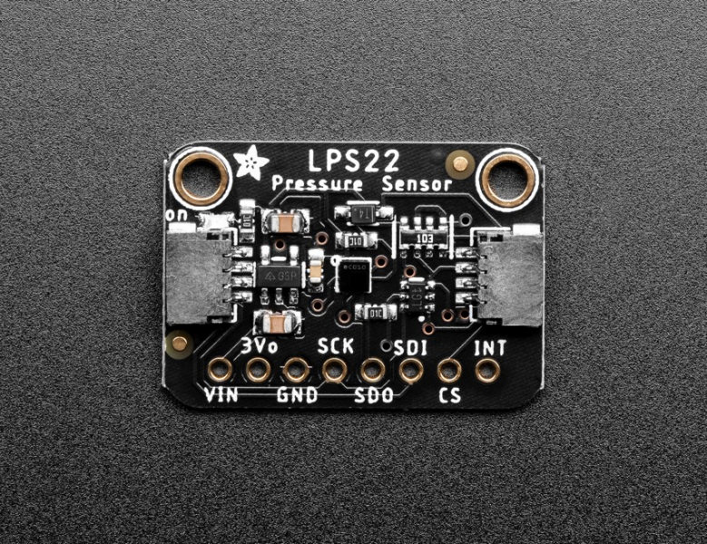

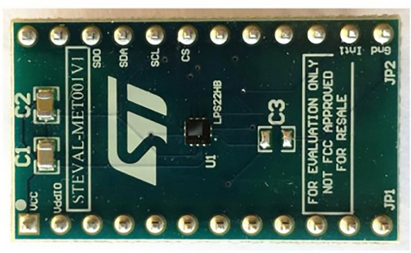

Все потребленное чипом электричество превращается в тепло!
Я использовал LPS22HB (давление+температура) с опросом раз в секунду. При тестировании в комнатных условиях секунд за 10 температура в показаниях поднималась на 1-2 градуса. Отсюда важна разводка, чтобы тепловые потоки через ноги (а у них меньше тепловое сопротивление, чем у корпуса) сообщалось с полигонами (хотя бы для шин питания) и через них сообщалось со средой, а дорожки к датчику должны быть длинные, чтобы уменьшить подвод тепла от остальной электроники.
На картинке пример, как НЕ НАДО делать: все скучковано, LDO размещен вплотную.
А вот пример тестовой платы от ST: одинокий чип, все в земляных полигонах и тонкие длинные дорожки для коммуникации. Даже блокировочный конденсатор отнесен в сторону.
