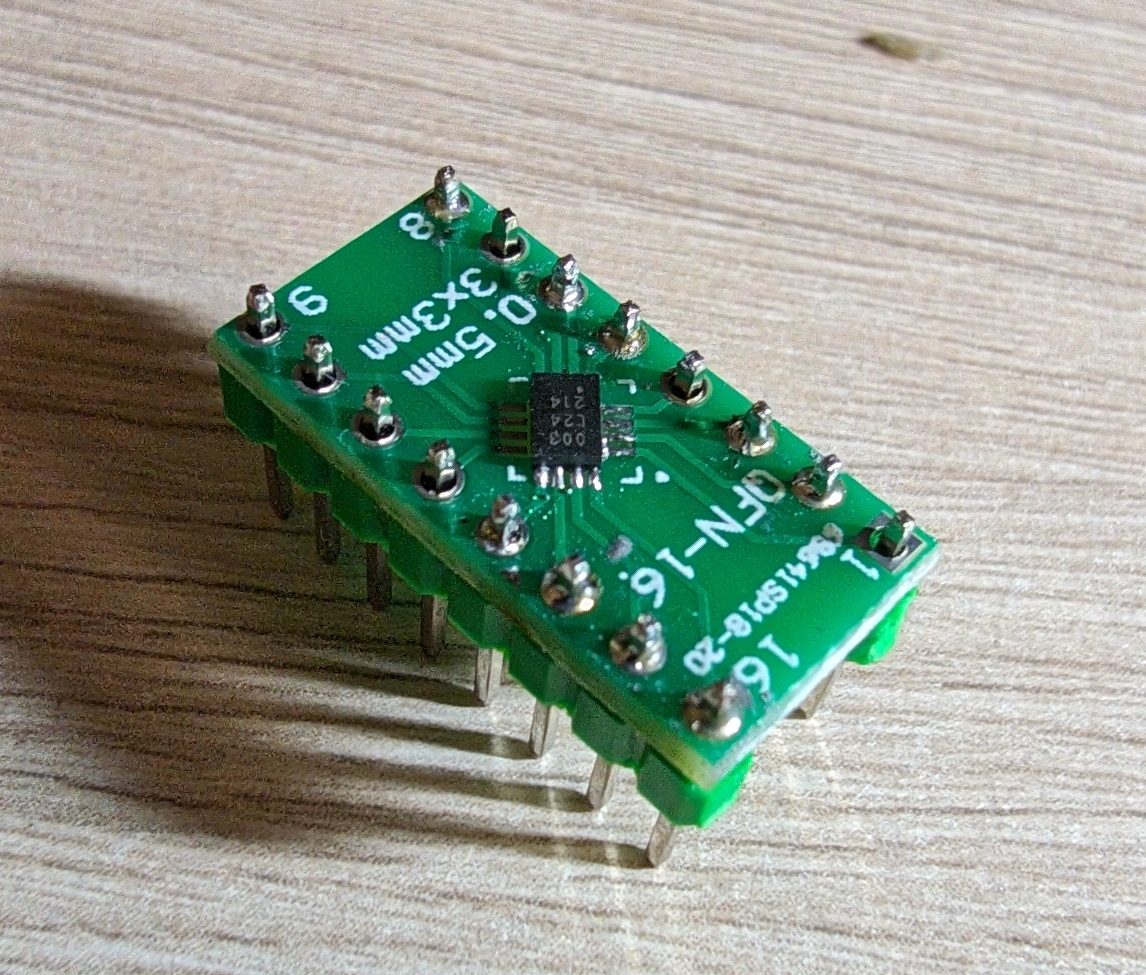

Zikon писал(а):
И как вы собираетесь паять "exposed pad" паяльником?
если принципиально-спортивно хочется это сделать именно паяльником то я делал так:
мажу rma не только плату но и пузо qfn
беру qfn пинцетом и на ep qfn паяльником ставлю капельку припоя (лучше не огромную)
такую же капельку ставлю на плате и грею пэд платы через доступную дорожку (диаганаль или переход, при дизайне платы обычно непроблема сделать дорожку за футпринтом через которую паяльником надежно прогревается ep)
в самом крайнем случае, если плата не своего дизайна и маска закрывает такие возможности - можно жалом одновременно греть пузо и плату и убрав жало быстро спозиционировать qfn,
если чип дорогой - можно использовать сплав розЕ
...но конечно редко в подобных извращениях есть смысл, намного удобнее с пастой и феном :)

СообщениеДобавлено: Вс июн 22, 2025 21:53:03
Зарегистрирован: Вт фев 28, 2017 08:13:31
Сообщений: 39
Откуда: Свердловская обл.
Экспериментирую
вот первая попытка запаять dfn/qfn на примере PY32F003L24D6 - dfn8(3x2)
почти удачно - программатор/дебаггер видит
