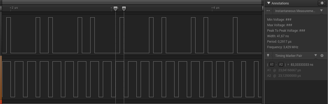

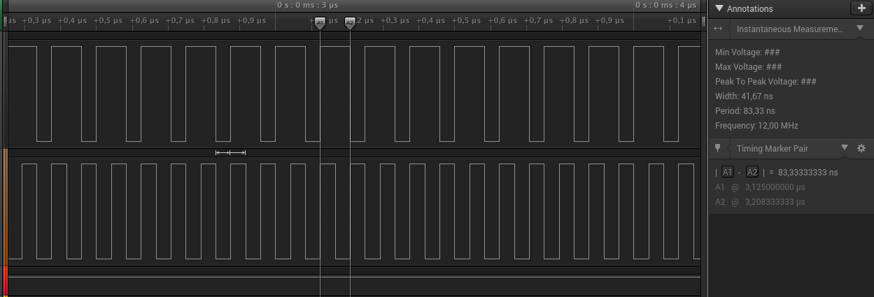

scorpi_0n писал(а):
Латентность флэша и конвейер никто не отменял. Главное что вам нужно запомнить, что время выполнения недерминировано. Можете НОПами поиграться, для интереса. Или вообще загрузить прогу в ОЗУ.
То есть на stm32 системы, критичные по времени выполнения, реал-тайм тобиш RTOS - вещь не выполнимая?
Мне вот товарищ Мурик дал скомпелированную прошивку 72.hex - в сравнении в моей - все чисто:
А у меня куда-то такты выпадают:
Получается, что компилятор мой, гад, виноват - код то один и тот же...
Вообще первый раз такое вижу, чтоб один и тот же код на одном и том же проце но компилированный разными компиляторами так себя показывал :))

ARV писал(а):
scorpi_0n писал(а):
считайте такты (хотя и это напрасный труд)
[offtopic]налицо последствия "современного уровня" развития вычислительной техники: зачем считать такты, если можно взять кристалл на 100500 гигагерц и не парить мозг? зачем думать об оптимизации, если памяти немеряно, мегагерцев несчитано? дураки те, кто до сих пор сидит на 8-битниках, в то время как весь прогрессивный мир заглядывается на 64-битные микроконтроллеры...[/offtopic]
Заблуждающиеся рассуждения. Есть четкие границы и понимание когда нужно думать об оптимизации и когда нет.

VladimirVladimirovitch писал(а):
А у меня куда-то такты пропадают:
Для начало ознакомьтесь что STM32 это Cortex-M профиль со своими плюшками и тараканами.
Инженер R@D
Telegram чат: https://t.me/radiowolf или в поиске приложения @radiowolf. Личка:@cncoxford
То что там есть тараканы, как говорится, уже показал эксперимент :-)
Другое дело - как бы их вывести, чтоб насладится плюшками..
Вот я думаю: неужели чтобы понять, в чем проблема в настройках моего компилятора (как понятно из темы - виноват в пропаже тактов - КОМПИЛЯТОР ) придется заучить стопятьсот страниц текста описания архитектуры CortexM и его частной реализации в виде stm32 на языке потенциального противника? :-)

Oxford писал(а):
У компилятора еще есть настройки по оптимизации.
Кручу. Пока -Ofast не помогло. Я тут в теме скриншотил - если у кого опыт есть-плз. гляньте возможно по дефолту там чтото криво стоит.
ps задача стоит исклютельно как разобраться с тактированием и работой gpio stm32. просто абстрактно. понять так сказать потолок на что он может в ногодрыге

scorpi_0n писал(а):
При таком коротком коде оптимизатору то и развернуться негде.
вот именно. что и удивительно. на простейшем мигании светодиодом не могу добиться адекватных по коду тактов.
