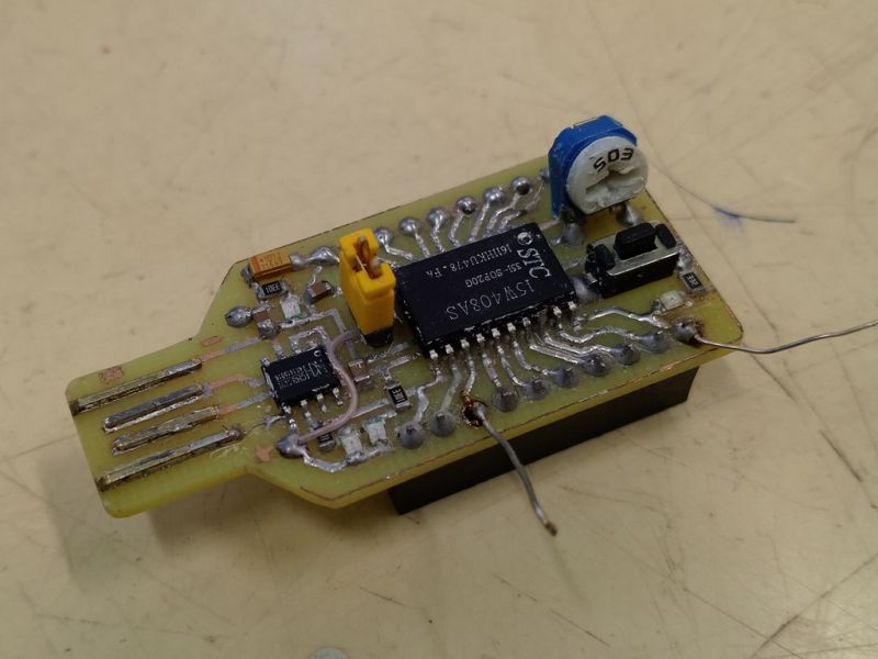

Для изучения STC15W408 делал такую компиляцию, может кому пригодится. В спринте всё подписано, в ворде минимальные примеры.

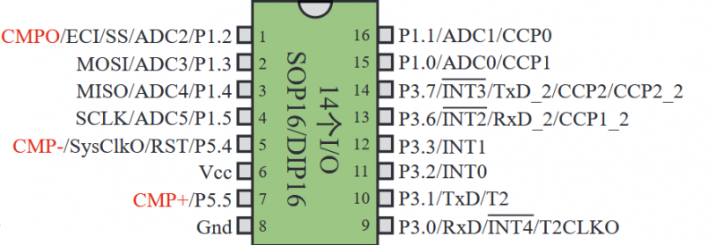

да я мануал по STC15 читал - там смысла мало - есть пример генерации ШИМ (опять же на P1.1) и примеры переключения внутренних шимок - но переключения я так и не понял что именно они переключают (компилил, заливал - результата никакого).
А про биты так поверхностно сказано пример первого ШИМ - а остальные типа так же. Нужен какой то пример листинга где другие ШИМ задействованы а нне только первый.
могу сказать только про stc8h
надо ручками устанавливать биты в нужном регистре. Да, геморно и надо быть очень внимательным!
Биты и тут надо указывать но они настраивают сам ШИМ а как я понял там ШИМы привязаны к конкретным выводам поэтому и вопрос как указать какой ШИМ

разобрался ! всем спасибо кто откликнулся
ACC = P_SW2;
ACC &= ~(CCP_S0 | CCP_S1); //CCP_S0=0 CCP_S1=0
P_SW2 = ACC; // Третий ШИМ готовим ( P_SW0 - первый P_SW1 - второй)
CL=0; //Инициализация PCA
CH=0; //
CMOD=0x04; //Выбор задающего частоту
PCA_PWM2=0x00; //Включаем нужный ШИМ PCA в 8-битный режим (первый ШИМ PCA_PWM0, второй PCA_PWM1)
CCAP2H=CCAP2L=0x70; //Ставим биты для выбора режима заполнения PWM2 68% ((100H-20H)/100H) (для других ШИМ - цифры CCAP0H CCAP1 и тд)
CCAPM2=0x42; //Запускаем заданный ШИМ на выполнения (для первого ШИМ CCAPM0 для второго ШИМ CCAPM1)
CR=1;
