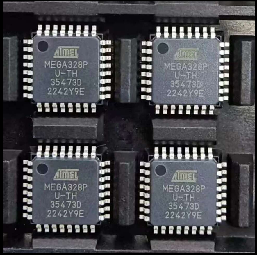

кто нибудь покупал мелкий опт на али этих ардуинок ?
в каком виде они приходят там внутри загрузчик уно или какой то другой с какимито характеристиками фьюзов ?
или просто пустые ?

Почему Ардуинки? С виду обычная Мега328.

Пустые МК ATmega328P, с фьюзами: по умолчанию, без загрузчика. Чтобы превратить их в Arduino: несколько проводников и несколько действий. Желательно иметь программатор, но можно и с другим Arduino. Метод описан.
