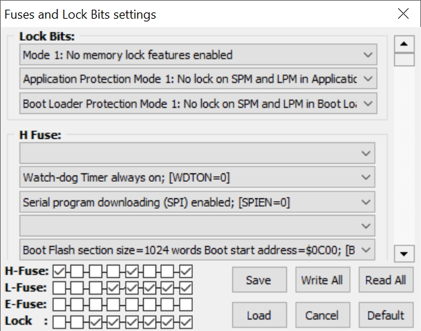

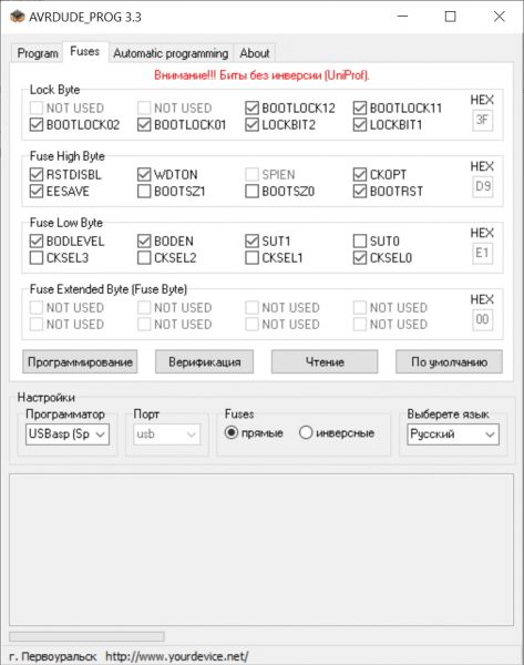

Это залоченный мк?
Я почитал про фьюзы, только не понял, галочка - это означает что это 1 или 0?

У вас на скрине есть бит SPIEN, вот по нему и нужно ориентироваться… он всегда запрограммирован (то есть лог 0)… к тому же написано, что фьюзы прямые… таким образом галки относятся к лог 1… это касаемо скрина аврдудапрог33…
Это залоченный мк?
Если бы знать к какому МК это принадлежит, то можно было бы сказать уверенно, а так гадать нет смысла
Ну и на будущее, калькулятор фьюзов в помощь...
http://fusecalc.mirmk.ru/

Это atmega8a-au.
Если фьюзы - это параметры настройки мк, и заключаются они в 2х байтах(старший и младший, я так понял это типа их последовательности друг за другом в отведенной области памяти мк), откуда тут 3й?
Калькулятор я уже находил, и он не дал ясности с lock.

Третий регистр, как раз относиться к лок битам…
322i52s6no.jpg [72.3 KiB]
и как видно из скрина они (биты) не установлены, точнее находятся по умолчанию. Про лок биты подробно можно ознакомится в даташите…
По поводу фьюзов скрина касаемо меги8… они относятся к заводской установке… тактирование от внутреннего генератора на частоте 1 МГц… контроль напряжения отключён…
Если не особо понравился тот калькулятор, можно использовать вот этот...
http://homes-smart.ru/fusecalc/
