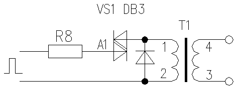

Требуется подключить к микроконтроллеру импульсы амплитудой 100-300 вольт чтобы мерить их частоту (десятки герц). Как это наиболее правильно сделать чтобы исключить возможность убивания контроллера в случае например плохого контакта в сигнальном проводе который к источнику этих импульсов идет(а он несколько метров будет)? В интернете находил три-четыре варианта подключения высоковольтных сигналов,но по всем есть вопросы,это не считая того что мне не очевидно какой и почему лучше/хуже.
Заранее спасибо ответившим.

Как вариант из деталей энергосберегайки.

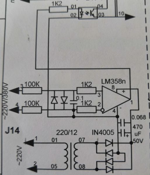

Вот схема промышленного девайса для контроля высокого напряжения (как AC так и DC)…

А зачем тогда вы задаете вопросы, если вы полагаетесь на внешний вид и свои представления о нежности элементной базы?
Оптрон, во первых и в отличии от трансформатора, передает постоянную составляющую сигнала.
А во вторых, оптроны являются стандартом изоляции промышленных контроллеров.
Ну и в третьих, вы с законом Ома знакомы? Балластный резистор в цепи оптрона выглядит куда более надежно, нежели самопальный трансформатор намотанный человеком, который полагается на внешний вид.

... Вариант с трансформаторной развязкой выглядит более неубиваемым. Понять бы только как расчитать и намотать нужный трансформатор.
В энергосберегайке есть подходящий элемент - гантелька-дроссель, на который через слой изоляции наматывается 30...40 витков выходной обмотки.

Если есть уверенность в крутых фронтах импульса, прошедшего через несколько метров, то да, можно обойтись без обострителя на динисторе.

А опасения вызывает повреждение светодиода. Если на вход прилетит вместо 100 вольт вдруг 300-400 - спасет ли балластный резистор светодиод от превышения допустимого тока? А если балластный резистор с трех-четырехкратным запасом на такой случай - то откроется ли оптрон от 100 вольт?
У меня вызывает сомнение ваше утверждение о многолетнем опыте использования оптронов.
Во первых, максимально допустимый ток светодиода в оптроне - 50 мА.
Во вторых, нет такого понятия в оптроне, как порог отпирания. Оптрон (мы конечно говорим о транзисторном оптроне, есличо) - это НЕ пороговый элемент по определению. Нелинейный, но не пороговый. У него есть параметр коэффициент передачи по току - Current Transfer Ratio, который в минимальном значении бывает 50%, а в типовом 100...200%.
То есть гарантия насыщения фототранзистора - произведение тока фототранзистора и сопротивления коллекторного резистора должно быть больше напряжения питания фототранзисторного ключа.
Если, например, взять резистор в коллекторе 1 кОм и питать выход оптрона от 3,3 Вольт, получится, что минимальный ток открытого состояния будет 3,3 мА. Даже при CTR=50% хватит тока светодиода примерно 7 мА.
До 50 мА СЕМИКРАТНЫЙ запас.
Но не нужно полагаться на этот запас. Достаточно разделить балласт светодиода на две части и поставить между ними шунтирующий супрессор или стабилитрон - и никаких проблем не будет не только с 400 Вольтами, но и с киловольтами.
Спасибо за идею из чего сделать трансформатор.
Да, в моем случае не меандр, а именно короткие высоковольтные импульсы. Обострять их дальше уже некуда.
Вобщем вопрос можно считать решенным,всем спасибо.
