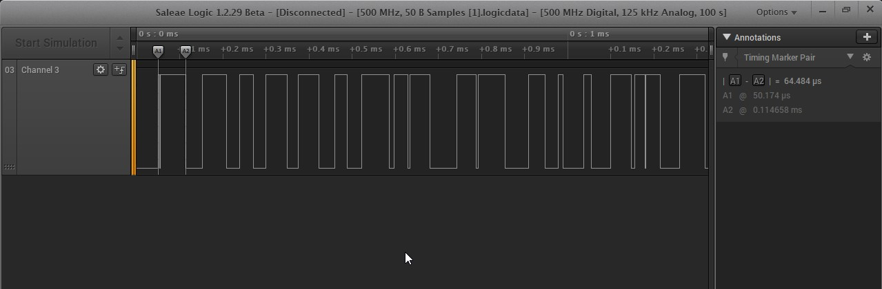

На примере стандартного сигнала из программы Logik 1.2.29 (канал №3)
Но позвольте полюбопытствовать о конечной цели вашей затеи. А то вполне вероятно, что ваши потуги будут напрасными.
Я бы хотел попробовать сделать "обманку" АКБ от современного телефона. Дело в том, что мне необходимо посмотреть сколько тока потребляет телефон. А от лабораторника не удается подключить, т.к. в оригинальный АКБ вшит микроконтроллер, который выдает по квадратной шине данные о его состоянии (температура, заряд, степень изношенности...) Я планировал захватить эти данные, записать в свой микроконтроллер (например в Атмега 8 ) и стартонуть телефон, посылая в него скопированные данные по квадратной шине... Других вариантов, кроме как испортить АКБ, вытащив из него начинку, увы нет.
Добавлено after 1 minute 31 second:
Второй момент, Хотелось бы повторить пару сигналов с пультов от телевизора. Но именно способом захвата сигнала логическим анализатором.
Добавлено after 8 minutes 49 seconds:
Захват импульсного сигнала производят с помощью модуля Input Capture. Получают массив ДЛИТЕЛЬНОСТЕЙ низкого и высокого уровня (или периода и скважности). Воспроизведение захваченного сигнала делается модулем Output Compare,
а где эти модули распологаются? в настройках самой программы я не нашел... Там только можно экспортировать данные в формате CSV. Либо если протокол распознан, то в bin. или в HEX.
проба 3 канал.zip [52.52 KiB]

я вообще не понимаю, в чем проблема.
если вы не умеете программировать МК, то будет ли польза от того, что я расскажу, как действовать?
на пальцах так:
1. мы имеем столбик чисел, равных интервалам в мс между фронтами сигнала (откуда он взят - оставим пока за кадром)
2. устанавливаем начальный уровень сигнала, допустим 0.
3. берем первое число и записываем его в регистр таймера (заранее настроенного на прерывание по истечению интервала)
4. когда таймер сформировал прерывание, т.е. когда первый интервал времени в мс истек, переключаем уровень сигнала на противоположный, берем следующее число из столбика и снова пишем его в таймер.
5. и так до конца всего столбика, после чего останавливаем таймер и выключаем сигнал.

Как раз это мне понятно. Я так себе и представлял. но дело в том, что там за пол секунды более 13 тыс импульсов набежало. А мне нужно допустим минуту повторить. Это я только неделю с утра до вечера буду писать программный код....
Может есть более рациональный вариант? Например, настроить один из выводов микроконтроллера на ввод, а другой на вывод. Первая ножка будет собирать информацию. А вторая по команде выводить их. Или так нельзя?
Добавлено after 24 minutes:
Я все надеялся, что существует готовая библиотека, которая поможет написать программный код одним кликом, что то вроде скопировать/ вставить CSV файл в нее... Прога, в которой планировалось писать программный код для AVR - это Atmel Studio 6. Я очень надеялся, что в ней есть сто-то подобное.
Но в моем случае все в конечном итоге сводится к тому, что если протокол неизвестен, то мы как ни как имеем аналоговый сигнал... Просто длительности импульсов, привязанные ко времени. Ну пусть так, для меня не это важно. Главное просто повторить точно такие же длительности импульсов и паузы между ними. Задача вроде бы простая до безобразия, но не могу догнать, как это осуществить. :)) Я просто предположил что через микроконтроллер можно. Но может как-то еще это можно сделать? Может каким-то другим электронно-механическим устройством. Что-то типа диктофона, только чтобы частота была дальше чем звуковой диапазон. или может есть уже готовые такие гаджеты?
Добавлено after 8 minutes 48 seconds:
а может быть есть готовый софт специально для таких частот. Полный аналог звукового редактора, только выводить импульсы не через звуковую карту, через USB, или через COM-порт прямо из ПК... :dont_know:
частота 26 килогерц... то есть 52000 фронтов импульсов в секунду, в минуту в 60 раз больше. это вам нужно МК с таймером, который очень-очень быстро считает. да и памяти под "столбик" значений интервалов надо под 400 килобайт - это неплохой такой микроконтроллер нужен, либо городить целый огород с внешним ОЗУ.
зачем?! ваш "программный код", грубо говоря, будет сводиться к описанным мной 5 строкам. ну, плюс еще пару строк на организацию цикла - итого не больше 10 строк на основную часть. плюс всякая инициализация, то-сё - в пару сотен строк основной код уложится, как пить дать. что вы там писать собрались круглосуточно?!
можно и так, если немного этот CSV-файл руками подправить. но тогда получится вариант "одна прошивка - один генерируемый код", никакой универсальности.
а универсальное решение состоит из двух частей: сначала захватываем при помощи таймера длительности промежутков между фронтами сигнала и запоминаем их, а потом делаем наоборот, как я уже описал - берем запомненные длительности и формируем сигнал. только, как я ранее писал, быстродействие для вашего сигнала нужно дикое и памяти овердохрена... вы точно правильно условие задачи формируете?
