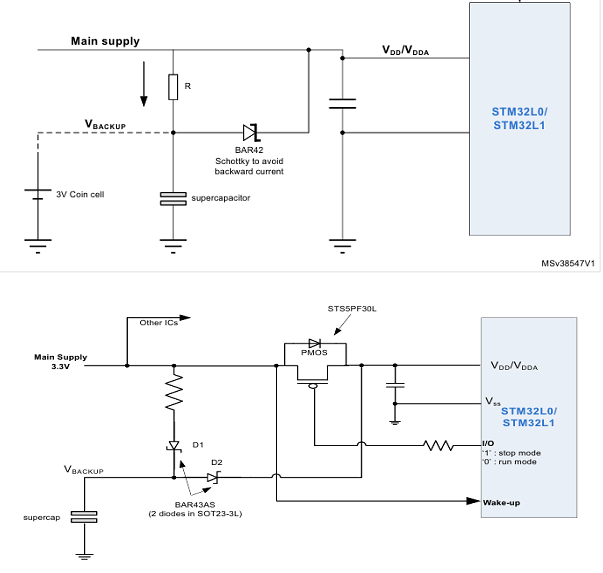

до кучи - в наше время, когда корабли бороздят..., можно взять рядовой микроконтроллер с низким потреблением, который может Low power run. Если денег на батарейку жаба душит, можно от яблок запитать :))
http://we.easyelectronics.ru/STM8/low-p ... eniya.html

все можно решить - например если почитать рекомендации от производителя типа AN4718 Application note How to design a VBAT system based on STM32L0/L1 series (with external components)
з.ы. если решать по взрослому - конденсатор или суперконденсатор (ионистор) понадобится

aam писал(а):
Опять куда-то в сторону ушли... вопрос был про конкретный вариант - конденсатор пожирнее (150...470 мкФ) + диод + цепь определения момента выключения + программная оптимизация потребления МК в этом режиме...
вроде в начале было:
aam писал(а):
Я вообще хотел попытаться обойтись обычным танталовым конденсатором по питанию.
вот попроще схемки из документа, название которого было озвучено выше:
вместо супер конденсатора можно поставить, как хотелось, танталовый.
Тип микроконтроллера тоже вроде не озвучен, сейчас в большинстве современных микроконтроллеров присутствует внутренний детектор напряжения PVD, использовал - прекрасно работает, даже при понижении питания прерывание вызывает. В некоторых АВР тини можно также измерить напряжение питания внутренним АЦП без внешних цепей. Пример тут:

Понятно, значит буду пробовать.

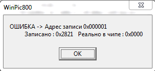

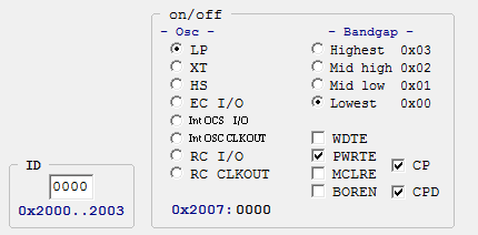

Пытаюсь запрограммировать PIC12F675 через этот программатор https://masterkit.ru/shop/laboratory/pr ... rs/1355379 Использую WinPic800, считывание проходит без проблем, но запись не идет, выходит такая ошибка и следом другая:
Хотя если ничего не загружать в программу, то запись проходит без проблем. Поиск не помог, в чем может быть дело?
Добавлено after 13 minutes 22 seconds:
Хотя я догадываюсь, программатор просто не работает, но почему тогда читает и пишет в пустую?

Программатор рабочий. А вот почему не получается прошить, так это от попытки перепрограммировать заводские значения битов BandGap. Обычно их надо сначала прочесть вместе с калибровочной константой, и при программировании оставить заводские значения (некоторые программаторы это делают автоматически).

Они читаются, нажимаю читать все. Значение 0х00.
В памяти все по нулям, как и должно быть. Программатор выбран JDM.
А тогда какого (...) Вы пытаетесь зашить туда 0х03 ?

Oops... не заметил что, он меняется. Так, но вторая ошибка осталась.
