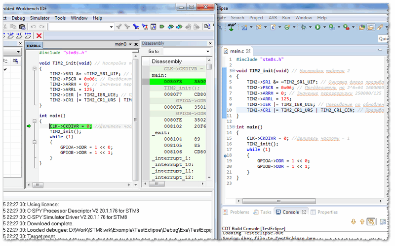

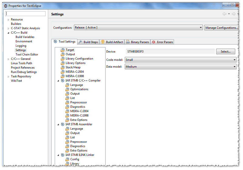

В блокноте с нуля проект для IAR как создать? Наверное запустить IAR, создать проект, настроить проект (полазить надо во вкладках - сходу так начинающий и не разберется), запустить редактор внешний, постоянно переключаться между редактором и IARом - сам так сейчас мучаюсь.
В Eclipse даже самый начинающий легко создаст проект - всего то выбрать "IAR проект с чистым main", назвать проект, нажать "Next", выбрать тип микроконтроллера, нажать "Finish" и вуаля - проект создан. Можно потом менять настройки проекта, а можно и не менять.
В блокноте можно поменять настройки проекта?
Отладку для STM8 практически не использовал (только поначалу, когда тренировался на дискавери). На STM8 у меня простые проекты - в основном использую STM8S003F3P6, обычно в устройстве есть индикатор (семисегментный), после запуска индикации (это несложно), отладочную информацию можно выводить на него. Недавно был проектик на STM8S105S6 - там двухстрочный 2x16 LCD (еще удобнее), вывод на индикатор и основу всю проверил у себя, остальное проверял заказчик дистанционно - доработанные прошивки по почте ему отправлял, тоже обошлось без отладки.
upd:
Вопрос отладки в IARе проекта Eclipse решен.
Создание проекта и удобное редактирование делаем в Eclipse. Если вдруг понадобилась отладка - делаем пустой проект в IARе в той же папке где и проект Eclipse, добавляем в проект IARа исходники проекта Eclipse (находятся в папке src\), выбираем в настройках IARа тип микроконтроллера, конфигурация дебаг (по умолчанию), после чего дебажим как обычно (дебажить не редактировать - можно и в IARовской среде).

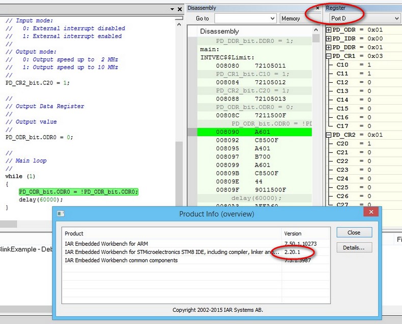

GARMIN писал(а):
view->register
у вас какая версия IAR?
не нашел такого окошка
 Заголовок сообщения: Re: Программирование STM8
СообщениеДобавлено: Ср дек 09, 2015 11:36:54
Карма: 20
Рейтинг сообщений: 230
Сообщений: 6452
Искать нужно исключительно в режиме отладки. В режиме редактирования вы его не найдете.

я и смотрел в режиме отладки, потому и ответил не сразу, ждал когда буду очередной проект отлаживать
у меня версия 1.40.1
стесняюсь спросить, а где взять 2.2?

Не стесняйтесь спросить у гугла, что он знает по поводу EWSTM8-2201 :)
