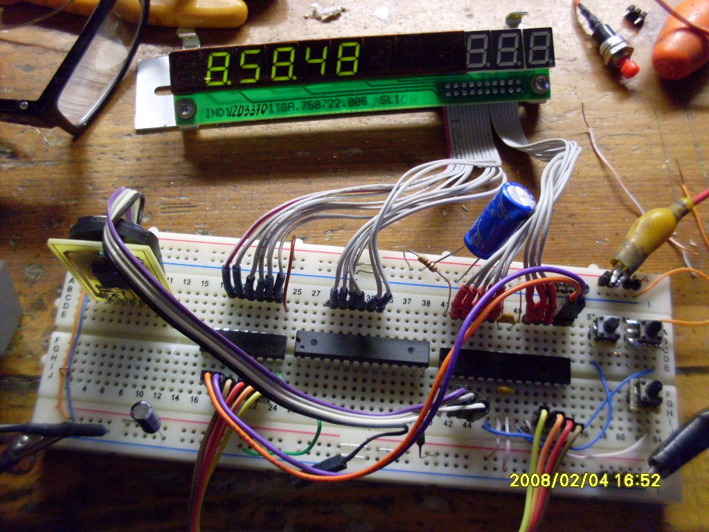

вот мои часы
сделано на модулях индикации с MAX7219, с ИК-управлением, внизу фото пульт ДУ.
слева снизу модуль с DS3231. справа снизу модуль с АТмега 328РВ.
слева динамик для будильников, у меня сделан простенький синтезатор мелодий на 4 канала.

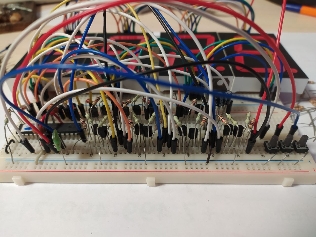

макет одного варианта часов, с которых всё началось-
Ещё будет вариант "без секунд", и, может быть, будет вариант на DS1307..

макет :oops:

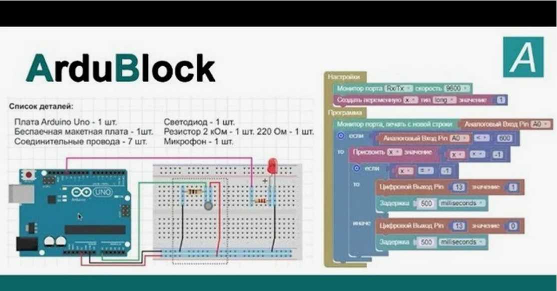

ясно... ))
это типа как блочное программирование Ардуино...
или как в других средах... добавляешь кубики... а он за тебя пишет код.
или есть вообще продвинутые... прям в браузере рисуешь схему... и там же смотришь как она работает.
типа программирование онлайн. ))
и т.д.
вариантов много.
всё это замечательно, только это уже не программирование.
это игрушки каки-то))
программирование - это написание кода.

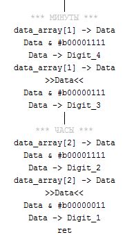

программы пишутся на языках программирования.
:roll:
а это что за язык такой ? как он называется ?
:shock:
Код:
*** МИНУТЫ ***
data_array[1] -> Data
Data & #b00001111
Data -> Digit_4
>>Data<<
Data & #b00000111
Data -> Digit_3

При таком варианте больше чем 79 минут не покажет - режим настроек простейшего таймера надоть умным делать (а лееень)...
и как то муторно вариант обмена тетрад смотрится - swap как то приятнее.

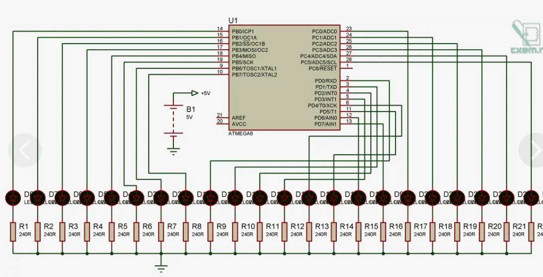

далее... схема))
в классической схеме есть:
-шина адреса 1,2,3,4
-шина данных A,B,C,D,E,F...
однако можно сделать проще... оставить только шину данных... типа так...))
только у меги8 выводов мало...
:roll:
нам надо 4 индикатора по 7 выводов = 28 выводов.
:roll:
поэтому берём например мегу128 и всё будет работать))
:tea:
