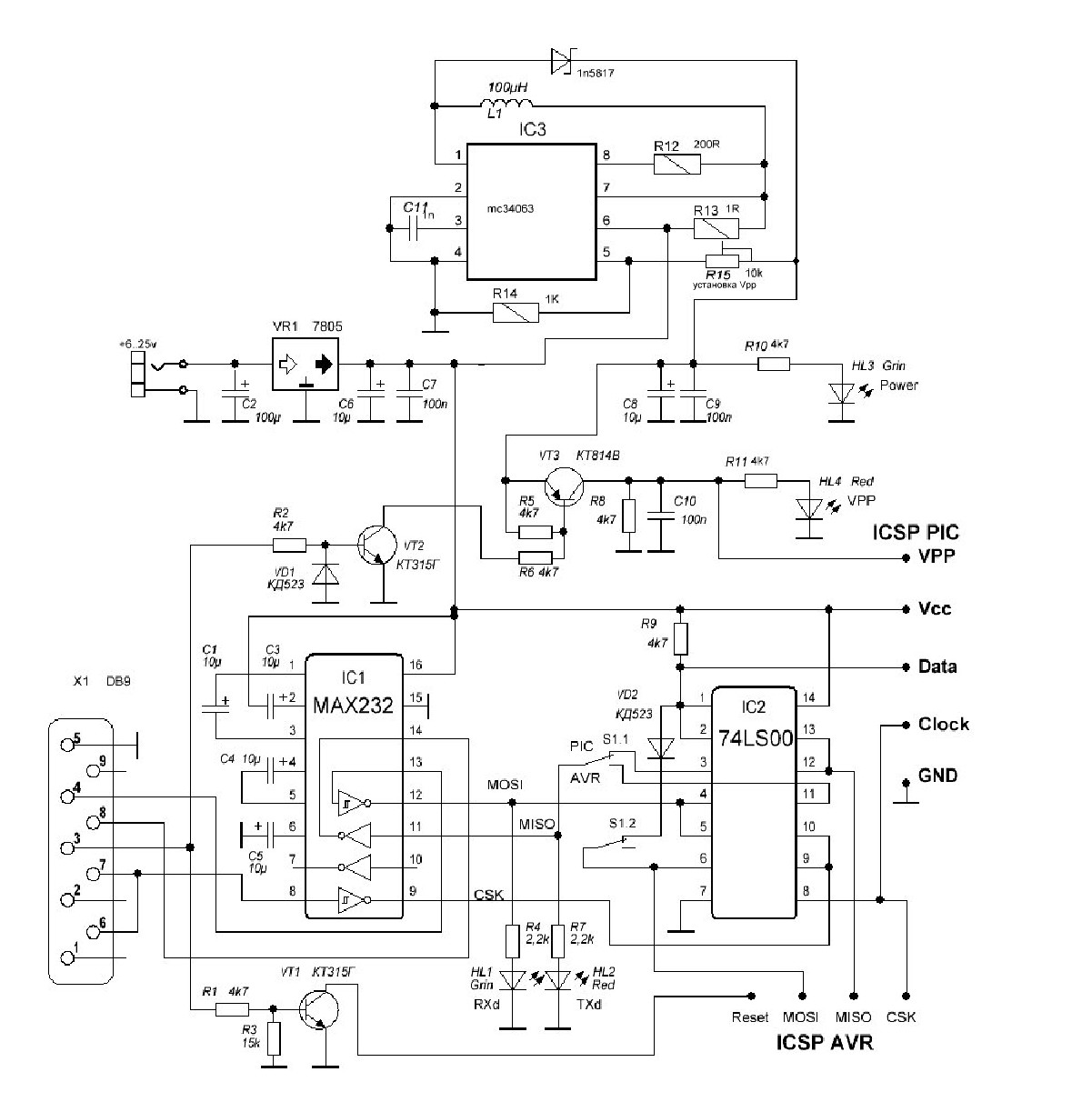

ОБНОВЛЕНИЕ поста от 9 декабря 2011г.
ОБНОВЛЕНИЕ поста от 26 декабря 2011г.
Решил создать тему по программаторам, модифицированным уважаемым K@T. Надеюсь на его поддержку.
К@Т порадовал нас двумя версиями:
1) программатор с питанием от 6 до 25 В. Выкидываем 5-ти вольтовый стабилизатор - получаем тот же программатор с питанием 5В (врубаем в USB !!!).
R15 регулируется Vpp. (Да, в этом программаторе Vpp регулируемое).
Печатка и фото готового программатора в моём посте, здесь - viewtopic.php?p=1081578#p1081578
2) тот же программатор, но с питанием от 16 до 24 В. Схема попроще.

ВНИМАНИЕ! Если у вас кривые руки - советую не лезть в компьютер. Спалить COM-порт проще простого. То же самое относится к USB. В крайнем случае, можно остаться вовсе без компьютера! Будьте внимательны, за свои действия отвечаете вы сами! :solder:
K@T, пробовал запитывать этот программатор от USB?
HL4 показывает наличие напряжения программирования и для PIC и для AVR одновременно, или только для PIC?

Я не K@T, но попробую ответить. Во время прошивки AVR на выводе Reset должно быть 0в. Значит, транзизтор VT1 должен быть открыт. Следовательно, будут открыты VT2 и VT3, т.е. диод HL4 будет гореть. На выводе Vpp будет высокое напряжение (~12-14в) при программировании обоих типов контроллеров.
Для питания программатора от порта USB не вижу проблем.
Верно,но не совсем,R15 регулирует впп согласно шпаргалке(креплю) а не 12-14. :)

К@Т, а от преобразователя какой максимальный ток потребляется?
Так и не понял, будет ли программатор работать от USB, если выкинуть пятивольтовый стабилизатор?
КТ814В можно заменить на КТ814Г? Я думаю что можно, но всё же решил посоветоваться http://www.chipinfo.ru/dsheets/transistors/1814.html
У разъёмов ICSP для PIC и AVR есть какие-то стандарты по нумерации и распиновке?
около 15мА прпи впп 13,5в,при меньшем впп ток ещё ниже.
Соник писал(а):
К@Т
Да будет.Ток потребления прогера около 200мА,а наприме модем хуявей потребляет ток от юэсби 2,5А и всё работает.
Да
Я стандартов не заметил,каждый делает на свой лад. :)

Соник писал(а):
СХЕМА В С-ПЛАНЕ. Не КАРТИНКА, а СХЕМА. Картинку я сам могу даже в спринт загнать, а потом объявить что это рисунок печатной платы.
Соник,твою мышь.Что тебе вообще надо? :shock: Вот тебе схема(как ты говориш картинка) Изображение
заганяй её куда хочеш и называй как хочеш.Мой телефо не являетса Ноевым ковчегом где должно быть каждой твари по паре.
1.JPG [177.3 KiB]

К@Т, а почему у тебя RESET работает для Vpp? Правильнее же делать RESET для Vcc - МК не будет выполнять программу во время сброса? :oops:
Я извиняюсь что вмешиваюсь,только это надо у микрочипа спросить почему они сбрасывают пики именно vpp. :)))

ПИКи переходят в режим программирования флэша при появлении высокого напряжения на Vpp. При этом автоматом происходит блокировка выполнения ранее загруженной программы. При сбросе напряжения на Vdd до нуля этот вывод работает как RESET в AVR. Если делать RESET по Vdd, то как он обесточенный будет программироваться? У К@Та все правильно сделано.
