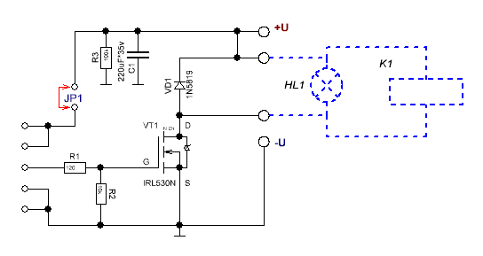

Пока делать нечего слепил из подручных средств полевичек "нижнего ключа" для прикладных адуриньих тестов...
Что то много у народа вопросов на данную тему, а конкретно перепроверить особо нечем ...
:solder:

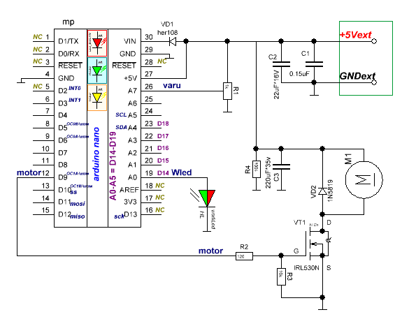

Слепил простейший ленивый тест для того ключа на полевичке
https://img.radiokot.ru/files/20529/3zar064p98.GIF
Код:
/*        test290126
 *    тестовый макет - игрушка
 *    управляемый с помощью переменного резистора вентилятор
/*         motor (D9)
 *  вывод управления ключем мотора вентилятора
 *  режим цифровой выход output
 *  активный уровень = 1
#define motor 9
/*       varu (A7)
 * вывод приема данных с движка потенциометра
 * режим  - аналоговый вход
 * диапазон входного напряжения 0 - +5В(или +3В)
#define varu A7
/*      Wled  (D14)
 * вывод подключения индикаторного светодиода
 * отображающего нестабильное состояние (перемещение)
 * движка потенциометра
 * активное состояние = 1
#define Wled 14
volatile int tmp; // байт хранения предыдущих данных АЦП
int tmp1; // текущее значение от АЦП
volatile byte flag; // флаг "данные защелкнуты"
void setup() {
  // put your setup code here, to run once:
   // настройка выводов
 digitalWrite(motor, LOW); digitalWrite(Wled, LOW);
 pinMode(motor, OUTPUT); pinMode(Wled, OUTPUT); pinMode(varu, INPUT);
 analogReference(DEFAULT); tmp = 0;
void loop() {
  // put your main code here, to run repeatedly:
 tmp1 = analogRead(varu);
 tmp1 = (tmp1 >> 2);
  if(tmp != tmp1){tmp = tmp1; digitalWrite(Wled, HIGH); flag = 0;}
   else {
    if(!flag)
      if(tmp <= 76){analogWrite(motor, 0);}
      else{analogWrite(motor, tmp);}
      digitalWrite(Wled, LOW); flag = 1;
 delay(100);
:sleep:

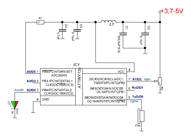

Причем одни платформы могут работать по старым правилам (та же DIY ATtiny версии 2023.4.19-gcc7.3 к примеру), а другие уже по новым - в зависимости от версий установленных в IDE платформ (и , вероятно, версий самой IDE)...
Так что при работе через программатор по SPI необходимо быть весьма внимательным и осторожным...
В вышеприведенном примере использовалась тестовая игрушка по схеме
https://img.radiokot.ru/files/20529/3zktmtki1p.GIF
и с этой программой
Код:
 * проект  - игрушка
 * регулируемый звуковой генератор
 *       tn13gat.ino
// Ugtv вывод подключения движка потенциометра
// задатчика частоты аналоговый вход АЦП1 (A1)
#define Ugtv A1
// TgOut вывод подключения выхода на телефонный капсуль
// выход (D0), пассивное состояние = 0
#define TgOut 0
// ZxLED вывод подключения индикатора
// нестабильности входных данных
// выход (D4), активный уровень = 1
#define ZxLED 4
// константа интервала времени для шага опроса АЦП (mS)
#define tms 45
// константа устранения шумов движка
#define zum 0xFFF0
volatile unsigned long tmpMs0; // РВХ контроля интервала опроса АЦП
unsigned long tmpMs1; // РВХ текущего значения времени в mS
volatile unsigned int tmp0; // РВХ предыдущих данных АЦП
unsigned int tmp1; // РВХ текущего результата АЦП
volatile byte flag; // триггер блокировки повторного включения текущей tonе
void setup() {
   digitalWrite(TgOut, LOW); digitalWrite(ZxLED, LOW);
   pinMode(Ugtv, INPUT); pinMode(TgOut, OUTPUT); pinMode(ZxLED, OUTPUT);
void loop() {
  tmpMs1 = millis();
  if((tmpMs1 - tmpMs0) >= tms)
    tmpMs0 = tmpMs1;
    tmp1 = analogRead(Ugtv);
    tmp1 = tmp1 & zum; // нормирование данных
    if(tmp0 == tmp1)
      if(!flag)
         digitalWrite(ZxLED, LOW); // выключить ZxLED
        // включить звук на TgOut с частотой равной данным от потенциометра
        tone(TgOut, tmp0); flag = 1;
    else{
      digitalWrite(ZxLED, HIGH);// включить индикатор ZxLED
      noTone(TgOut);// отключить звук на TgOut
      tmp0 = tmp1;// перезапись значения из tmp1 в tmp0
      flag = 0;
:tea:
