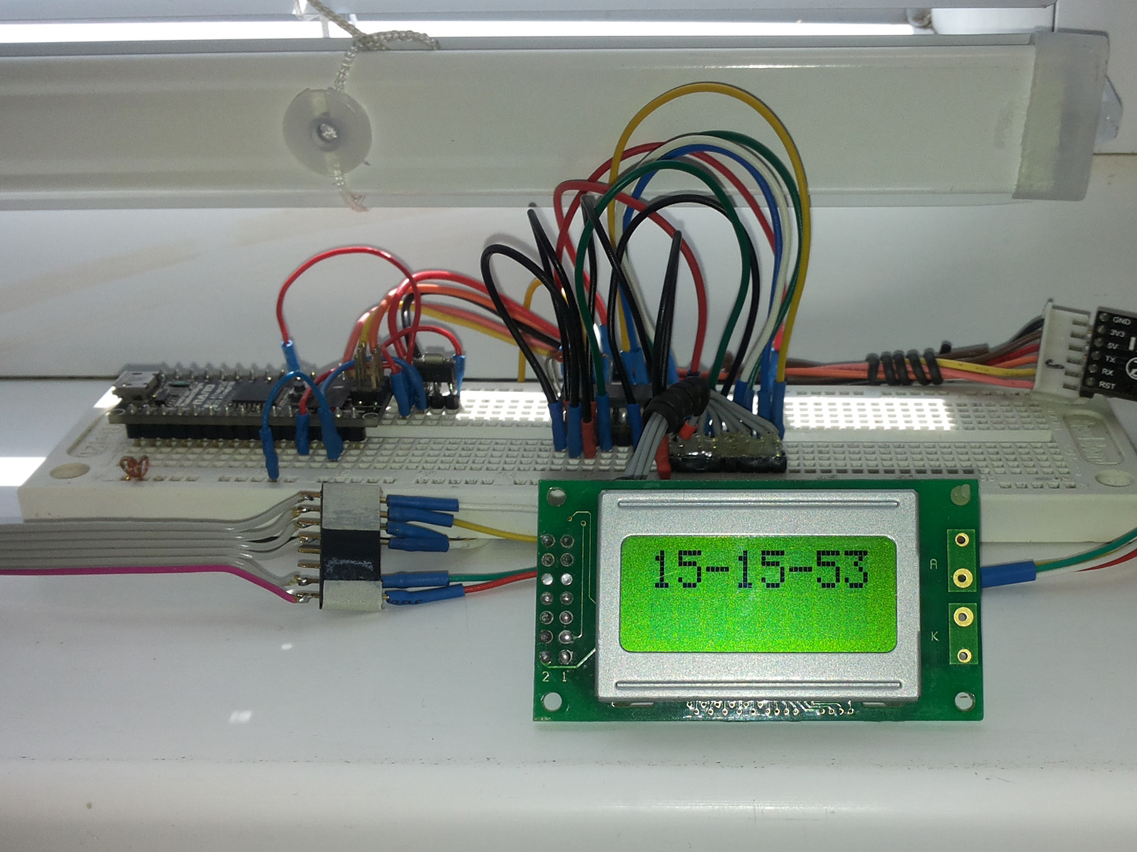

Да, напр. в GPS сообщение $GPGGA есть часов, напр.: $GPGGA,083836.00,...
Пока сигнал принимается. В моем случае, в доме 3-1 метре из окна (1-й этаж) - ничего ... На окне: нормально, в 20 см снаружи - отлично.
Отавил метод GPS как неадежным для использования в домашних условиях. Только с внешней антенной или устройством (напр. NEO-6/7/8)/
GPS из зонд RS41, с внешним МК для часы, на окне:
