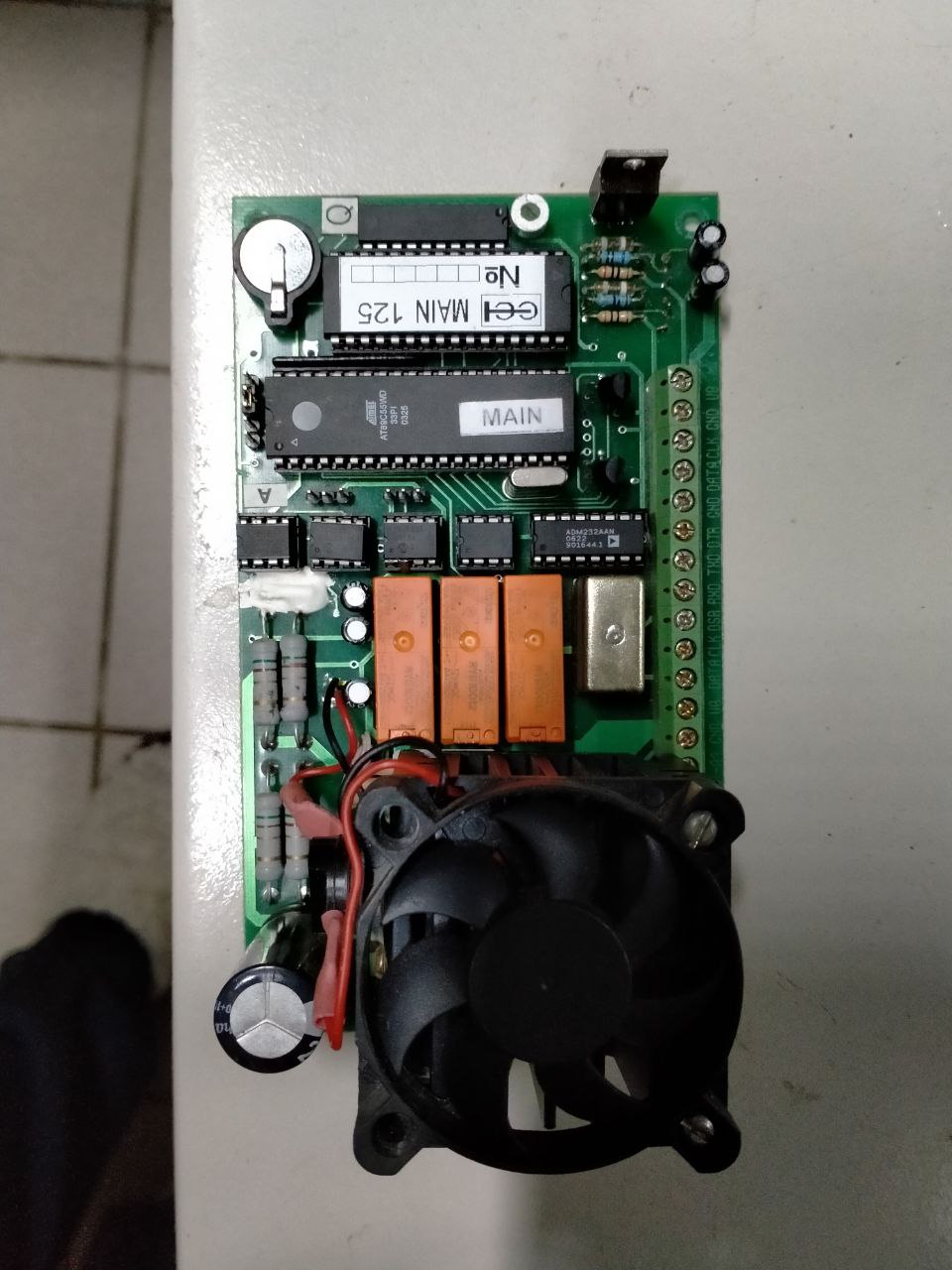

Добрый день!
Поставщик перестал поддерживать "умный дом".
Системная плата на Atmea AT89C55WD 33PI
Контролеры датчиков и исполнительных устройств на шине очень похожей на I2C.
Предполагаю, что возможно перенести программу на Arduino или микрокомпьютер с поддержкой шины I2C.
Подскажите пожалуйста так ли это и посоветуйте что почитать?
Если найдется подрядчик для выполнения этой работы, готов оплатить.

Похоже что с внешним. Привожу фото с указанием состава системной платы.

Вряд - ли там только ВПД...
Но даже при таком варианте дешифровка исходника по коду без соответствующих навыков штука тяжкая.
Ёжли ужшш очень чешутся лапки создать свою версию в рамках ардуиноIDE...
Тогда делаем все "с нуля" -"черный ящик" с алгоритмом устройства.
Только не на нанке и прочих "простейших"
Устанавливаем на IDE платформу Z-UNO
сайт
https://z-uno.z-wave.me/technical/
и работаем (там прекрасное описание референса чего нет для других "сторонних платформ").
Альтернатива - использовать базовую платку ардуино мега2560, возможно чего из платформ на ESP8266/ESP32.

...Привожу фото с указанием состава системной платы.
Какой чип установлен под наклейкой ? (не рассмотрел на скрине).
(неплохо было бы указать точные названия всех микросхем указав какие где установлены).
Ну а схема, срисованная с печатной платы, внесла бы бОльшую ясность в вопрос.

Сфотографировал названия микросхем, не все видно к сожалению.

ВПП 512к*8 да еще с загрузчиком...
Наверняка еще и схемотехнические фокусы для расширения адресного пространства - у 55WD ВПП/ВПД стандартно 64к*8 автоматически адресуется.

А ИС без маркировки что интересно такое? Не PAL какой-нибудь? Или фото такое получилось...
Если её 11 нога идёт на 30 ногу AT89C55 - то это регистр,
для временнОй фиксации младших битов адреса T49F040.
Сделал фото этой микросхемы. Немного видно маркировку.
Ну собственно, что и предполагалось, защёлка типа 74ALS573
