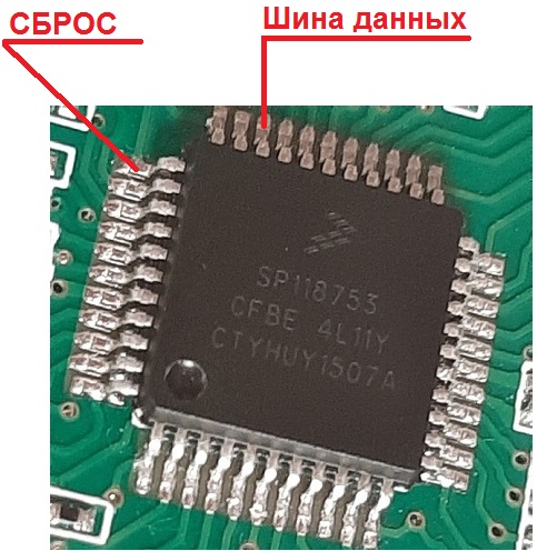

Доброго времени суток! Купил китайский программатор USBDM, за 2 копейки, без дров и вспомогательных программ. Драйвера нашёл в инете, теперь могу только программировать форматом S19 (интересуют только Липецкие холодильники SW 11.00.11). Может кто поможет с програмкой считывания прошивки. Хорошо бы ещё конвертор прошивок из bin в S19. Готов заплатить...
Ещё ищу точки на плате, куда подцепить программатор?

Как прошить, если я имею поверхостные знания о программировании, имею программатор USBDM с прогами HCS08 и USBDM memory damp.
ДРУГОЕ ДЕЛО, ЕСЛИ БЫ У МЕНЯ БЫЛ ФАЙЛ В ФОРМАТЕ S19. ТО Я БЫ ДАВНО БЫ ВСЁ ЗАПРОГРАММИРОВАЛ И НЕ МУЧАЛСЯ. Но такие файлы, у кого они есть, держат в секрете (я имею в виду свой случай с холодильником Липецкого производства с софтом SW 11.00.11). И боятся продать. Ни за какие деньги не хотят продавать. (сделал такой вывод после второго дня ожидания на моё объявление о покупке програмки (холодильника) в формате S19). Казалось бы на самых крупных форумах: (https://data-chip.ru/viewforum.php?f=15&start=90) и (http://monitor.espec.ws/section35/). Теперь приходится осваивать форматы, искать программы, уметь понимать даташит контроллера, обходить защиту от программирования, которая есть в ячейках микроконтроллера. И если бы у меня были бы все эти знания, то я бы просто считал всё это с помощью проги MEMORY DAMP с нового модуля (который я купил для этой цели). Но увы - у меня пока ничего не получается. Поэтому пришёл к вам, в надежде получить недостающие знания. Прошу добрых людей, не отказать в помощи. :))

ДРУГОЕ ДЕЛО, ЕСЛИ БЫ У МЕНЯ БЫЛ ФАЙЛ В ФОРМАТЕ S19. ТО Я БЫ ДАВНО БЫ ВСЁ ЗАПРОГРАММИРОВАЛ с помощью проги HCS08 И НЕ МУЧАЛСЯ. Но такой файл, у кого он есть, держат в секрете (я имею в виду свой случай с холодильником Липецкого производства с софтом SW 11.00.11). И боятся продать. Ни за какие деньги не хотят продавать. (сделал такой вывод после 2 недель поиска в интернете. Пытался выманить, купить файл S19 у продавцов (у которых я купил новый модуль с прошивкой) - всё тщетно. Нашёл в инете продавца, который продаёт любые из 40 тысяч прошивок для холодильников и стиральных машин - по 200 руб. (липецкой прошивки SW 11.00.11 нет). Готов уже платить любые деньги, дал объявления на форумы: (https://data-chip.ru/viewforum.php?f=15&start=90) и (http://monitor.espec.ws/section35/). Ответа второй день нет. Не знаю что ещё придумать...

koluhok, в чем вопрос то? Не обойдете вы защиту, не удастся вычитать с рабочего контроллера прошивку. Их только сливают имеющие к ним доступ - АСЦ и прочие. BIN перевести в S19, а точнее правильно он называется SREC, не проблема. Вот одна из утилит: https://www.keil.com/download/docs/4.asp
Но если нигде нет нужной прошивки - то ничего не поделать.

Чем бодаться с чипом неведомым, напиши требуемый функционал и схемы, да собери аналог на чём нибудь знакомом (если, конечно это не единичный экземпляр, а то на единичном нерентабельно получается) это покрайней мере 100% возможно, в отличии от поиска нужной прошивки.

Ivanoff-iv, Ivanoff-iv, Спасибо друг, но это не моё. Мне легче устроится в сервисный центр. Но не факт, что я там быстро добуду этот злосчастный файл. Я пока не знаю структуру, кто владеет данным файлом. Скорей всего у них нет спеца, чтобы получить этот несчастный файл. А меня они не подпустят к компьютеру, где находится эта информации, минимум 1 год. То есть - "овчина, выделки не стоит". Легче добыть в другом месте.
В общем - "Куда не кинь, везде клин". А началась вся история, с того, что у моих друзей холодильщиков, в Тамбове, начали один за другим, попадаться липецкие холодильники с одними и теми же симптомами (сбой памяти), и всё это в течении месяца, даже мне попался такой холодильник, но я сообразил выкупить дохлый модуль за 1000 рублей. Вот он лежит у меня и ждёт своей прошивки.
