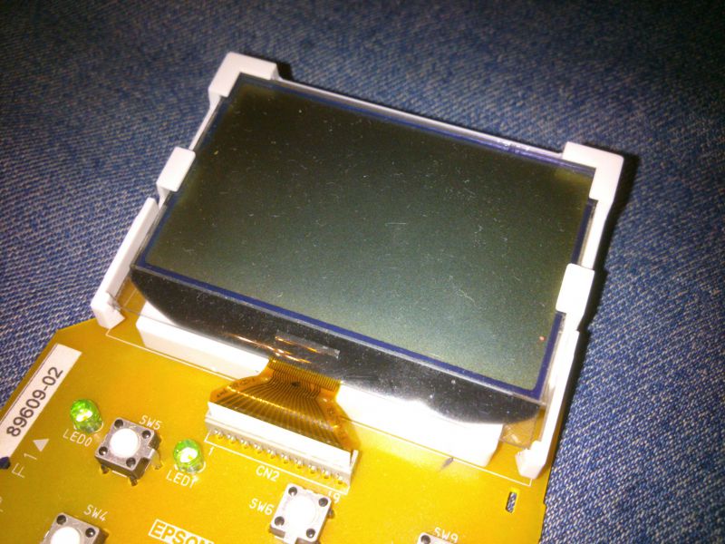

Есть такой графический дисплейчик. Разрешение, контроллер - неизвестны. Есть распиновка, на самом дисплее надпись RCD6078, на шлейфе FPC6078, разъём 19-контактный.
Прошу помочь в опознании.

Есть предположение что он из серии WO12864, у меня с такого же принтера лежит блок с весны. По размеру одинаковый с WO12864C2 только у последнего 29 контактов, контроллер там ST7565.
Возможно у этого дисплея 4 проводная шина или интерфейс другой, и естественно контактов меньше.

Но это не оно. В распиновке дисплея, взятой из сервисмануала, есть ноги SPI интерфейса, ноги питания и опорных напряжений, но нет никаких параллельных данных, сигналов запись/чтение.

Ещё подсказка: размер кристалла 9,5мм*1мм. Так что ST7565 не подходит и по этой причине.
Но попробовать стоит, ведь подключение конденсаторов или, например, название сигналов совпадают. :beer:

Есть и у меня такой дисплейчик.... :)
Пользуясь даташитом на ST7565, поковырял его немного :solder:
разрешение 132х65 точек, система команд практически совпадает
для инициализации использовал следующую последовательность:
2F (включение какого-то внутреннего питания)
81
37 (двухбайтовая команда, установка контрастности)
AF (включение дисплея)
C8 (установка верхней строки)
40 (установка начала изображения с верхнего левого угла)
Далее, устанавливаем координаты (см. ДШ) и пересылаем данные... 8)

Когда-то давно скачал программку ComSPY, которая работает с СОМ-портом, т.е. с помощью нее можно отправлять и принимать в буфер данные через СОМ-порт. на АТ89С2051 сделал простой переходник RS-232 - SPI, т.е. что отправил с компьютера, без изменений передается на индикатор (в данном случае, кстати, с помощью него же запускал LED-индикатор http://radiokot.ru/forum/viewtopic.php?f=61&t=98161). Выводы A0, RESET и CS подтянул к +3,3в резюками 10ком, и подключил их к кнопкам, которые находятся на плате индикатора. Таким образом, когда надо отправить команду, жму на кнопку А0 и отправляю данные с компа, а когда данные, кнопку не нажимаю. Кнопкой CS практически не пользовался, a RESETом, когда чего-нибудь наотсылаю не того :)))
Для того, чтобы индикатор начал показывать, достаточно отправить последовательность 2F, 81, 37, AF, C8, 40 (см. пост выше), удерживая кнопку А0 нажатой, т.е. удерживая на линии А0 логический "0", на экране появляется всякий мусор из ОЗУ, ну а затем, пользуясь ДШ, отправляя разные команды и данные, исследовал индикатор. Вот как-то так.
P.S. Прилагаю схему подключения и прошивку на контроллер... может кому-нибудь пригодится... :)

Похоже, вот он, в Протеусе - SED1565 DISPLAY 132x65 Graphical LCD controller, только в режиме SPI
