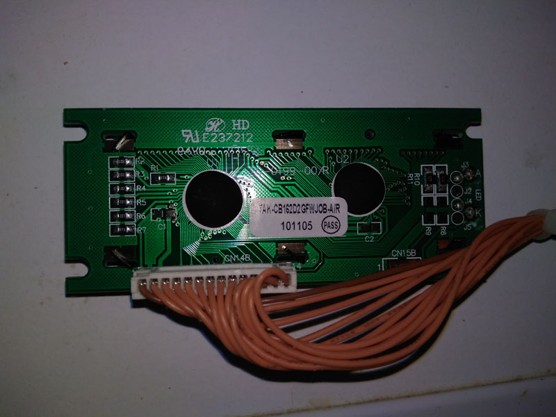

Доброго времени суток форумчанам!
Сабж на фото. Хотелось бы заменить на подходящий. Вопрос знатокам, подойдет ли стандартный lcd 1602 на базе HD44780 вместо того что на фото. Какие могут быть нюансы?
IMG_20171030_210615.jpg [104.11 KiB]
IMG_20171030_210718.jpg [100.73 KiB]

Пробуйте. Должен подойти. Если контроллер такой же.

и ноги правильно развести.
там, походу управляющие, с другой стороны стоят
А как его определить, такой он или нет?)) Видно только что Hitachi
14 pin на разъеме, с подсветкой он.

Дык, он же Хитачи, имеет в названии "162" и 14 выводов. Это уже дает 99% успеха.

Ну... лучше бы, конечно, сначала логическим анализатором глянуть на родном дисплее где какие выводы. А потом уже по данным цеплять новый 1602. Однако, можно и вычислить где подключена подсветка на родном дисплее, потом ее соответственно подключить на новый дисплей. Остальные уже с лева направо или с права налево...

Вот не совсем понял, у стандартного 16 пинов (на 15-16 подсветка), у этого 14. Но он точно с подсветкой)). Больше на него ничего не приходит (разъем только один), из чего делаю заключение, что подсветка берется от питания +5в. Т.е судя по моей фото со стороны платы слева-направо идут gnd-vcc-контраст и т.д ?

У многих индикаторов есть площадки на плате для подключения подсветки к 5В питания индикатора. Хотя подсветка и имеет отдельные выводы. Вот питание может иметь вариации в расположении + и земли.
