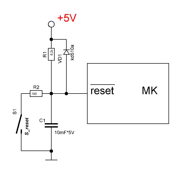

Здравствуйте братья коты!!!
Прошу ответить на мой вопрос.
Будут - ли корректно работать микроконтроллеры и сбрасываться при нажатии общей кнопки RESET.

Сброс по нажатию кнопки проходить будет, но возможны проблемы из-за дребезга кнопки. Кроме того, не будет автоматического сброса при включении питания.

А че такой малый номинал? 10k - самое то, да еще 10nF в параллель, чтоб помеху не ловил.

Это для одного МК и то на "коротком проводке" можно делать. :cry:
Но выглядит все же иначе:
sbros.JPG [29.06 KiB]
Неужели никогда со сложными схемами на "рассыпухе" работать не приходилось? :shock:
Ежли несколько схем, да еще распределенные по плате - прийдется отдельный генератор сброса ставить, да еще с буферным усилителем а-ля АП6 или чего под обслуживание шин заточенного (+/-20мА на выходе или "ОК", к примеру - 155ЛА18, ЛИ5, ЛЛ2) и за разводкой самой шинки сброса хорошенько поразмыслить. :solder:

BOB51 Ваша схема сброса слишком усложненная.
Думаю можно обойтись одним резистором.
Проверенно на практике - работает!

Это смотря к какому МК цепляться... Для AVRки одного кнопика может хватить, а для PICа токограничитель в даташитах рекомендован (как и для многого другого, где есть "высоковольтное программирование"). Хоша ... есть правила, а есть "любительство" с ЖАБО... 8)

СЦБист писал(а):
Кстати - зачем диод в схеме?
А затем, что при падении питания конденсатор достаточно долго разряжается через резистор подтяжки. И если по питанию будет короткий провал, то никакого сброса не будет.
Чтобы избежать подобной ситуации, ставят обратно включенный диод, через который произойдет быстрый разряд конденсатора при падении питания.
