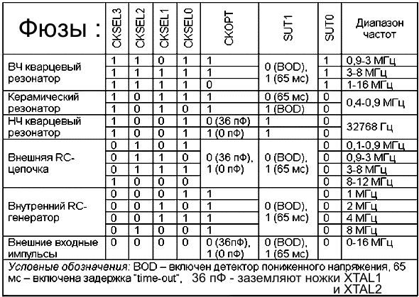

Там есть кнопка" программировать"это я так понял- записать,а что в первую очередь программировать флэш или фьюзы?Ещё верификация какая-то.Хотелось бы поподробней об использовании этой программы.Может кто напишет ?

Сперва шьём прогу,потом верификация(проверяем что прошилось) а потом уже фьюзы.Вот таблца фьюз(тренируюсь предвидеть следующий вопрос :))

Дак там вроде фьюзы можно выставлять аналогично CVR. или я неправильно понял.Т.е я запускаю программу втыкаю усбасп,затем подключаю мк согласно схеме . затем выбираю мк в программе прверяю стандартные фьюзы,прошиваю флэш.переставляю галочки на фьюзах прошиваю фьюзы и все готово?Ну и как отгадали вопрос?
