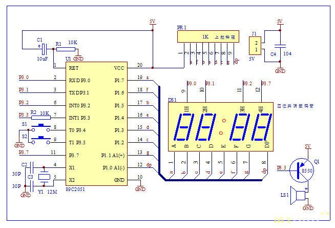

Собрал известную схему часов.
Но нужно заменить индикатор с общим катодом на индикатор с общим анодом. Подозреваю, что нужно инвертировать сигналы, но как это сделать?

vlasovzloy писал(а):
уговорить написать прошивку под твой индикатор
Здесь прошивкой не обойтись из за особенностей строения этих МК с древней схемотехнической архитектурой. Их выходные ключи устроены так, что втекающий ток нуля намного больше, чем вытекающий 1. По этой причине сегменты подтянуты к плюсу через резисторы. Проще всего найти нужный индикатор и не мучаться с превращением этой примитивной схемы в монструозную с дополнительными корпусами микросхем. Кстати, первые варианты этих часов были под ОА с пнп ключами, но потом на ключах решили сэкономить :dont_know:
Я согласен поставить пнп ключи. Нарисуйте, пожалуйста, схемку.

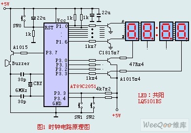

Martian писал(а):
Схема такая же, как для пищалки
так будет работать?

На сегменты тоже нужно инвертировать сигналы. Повторители этого не делают. Нужны нпн транзисторы или сборка из них в виде УЛН.
Наверное нашёл схему:

1e2 писал(а):
так будет работать?
Нет, вот так- будет:
И да- надо добавить 7(8) резисторов в цепи коллекторов транзисторов, управляющих катодами.
Но, при питании только от 5 вольт может плохо светиться индикатор, если ему не будет хватать 5 вольт минус 1,4 вольта. Тогда на эмиттеры PNP транзисторов нужно будет подавать повышенное напряжение.
ОК на ОА.jpg [48.71 KiB]

АлександрЛ писал(а):
вот так
не вижу отличий...)))
Обратите внимание на стрелочки у транзисторов.
