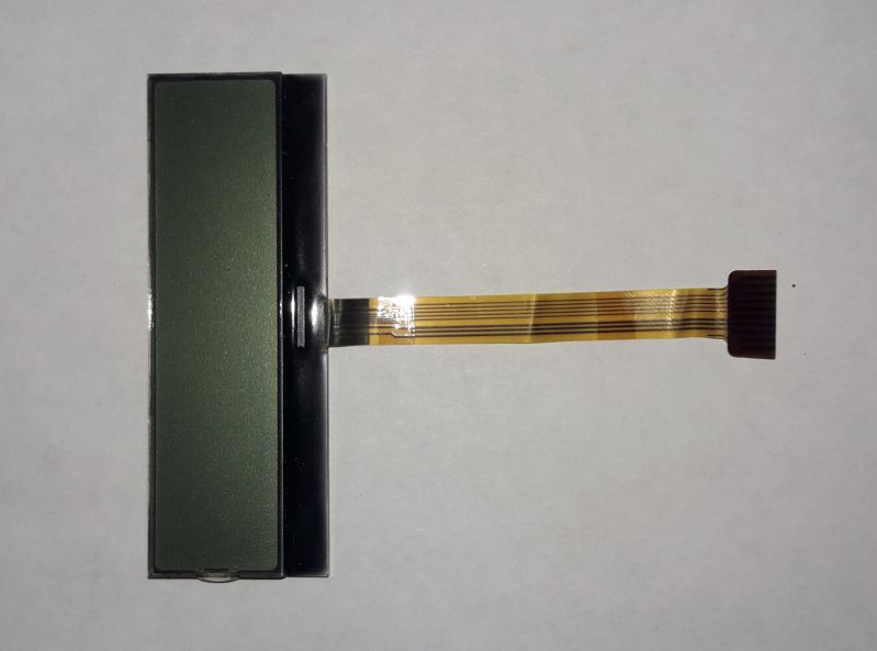

Всем привет. Насобиралось у меня с десяток нерабочих модемов Экселлио DTT-500 от ЭККА, а в них стоят жк-экранчики с маркировкой YMC9618-01ABAFUGL. Хотел заюзать в одном проекте, чтоб не покупать новые, но уже три недели не могу ничего по ним найти. Единственное, достоверно знаю назначение выводов - попалась схема модема. Перебрал пару десятков вариантов инициализации - ни один не прокатил, даже на ардуино мега 2560 перебирал в библиотеке u8gl все что были - ноль. Может кто сталкивался с такими зверьками? Увы, но гугл его не знает :cry:

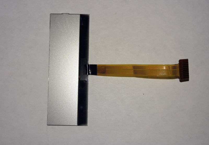

Можно ещё фотки дисплея с двух сторон выложить, для ясности.
 Заголовок сообщения: Re: ЖК - дисплей YMC9618-01ABAFUGL - может кто сталкивался?
СообщениеДобавлено: Пн июл 20, 2020 15:59:14
Зарегистрирован: Пт июл 17, 2020 22:37:01
Сообщений: 16
Откуда: Бахмут, Донецкая обл. Украина
Фотки можно, но мало оно что скажет....
дисплей разрешением 96x18 4х-проводной spi
выводы: 1 - сброс, 2 - d/c, 3 - cs , 4 - scl, 5 - sda, 6 - gnd, 7 - vcc 3.3v, 8 - вывод на кондер, 9 и 10 - не задействованы.
писал на завод-изготовитель модемов, те говорят что инфа секретная )))) типа относится к разработке модема, и не дадут....
