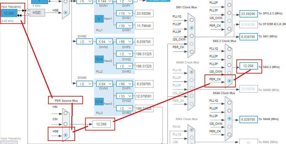

 Заголовок сообщения: Re: Подключение резонатора к STM32
СообщениеДобавлено: Вт авг 05, 2025 00:36:34
Рейтинг сообщений: 132
Сообщений: 825
Полное название камня не указали? ... теперь это ваши проблемы. А сделать можно и без излишеств.
СообщениеДобавлено: Вт авг 05, 2025 10:05:05
Карма: -9
Рейтинг сообщений: 175
Зарегистрирован: Вт авг 15, 2017 10:51:13
Сообщений: 1531
Рейтинг сообщения: -1
А вот то и мешает, что для I2S - отдельный вход с одним пином.
И что с того?
Нет, можно конечно всю систему тактировать от "неровного" кварца или от HSI, но это не всегда может быть удобно.
Мы не знаем что удобно, а что нет в системе ТС. Не нужно гадать. Если других требований по частотам нет (не озвучено), значит можно считать, что можно тактировать весь МК от этого кварца.
И да, OSC_IN (OUT) - это именно GPIO-пины, но только с переназначенной функцией.
Ну да, а квадрат это тот же круг, только угловатый. 8)
OSC_IN/OSC_OUT - это не GPIO. Именно потому, что используется не GPIO-функция пина.
