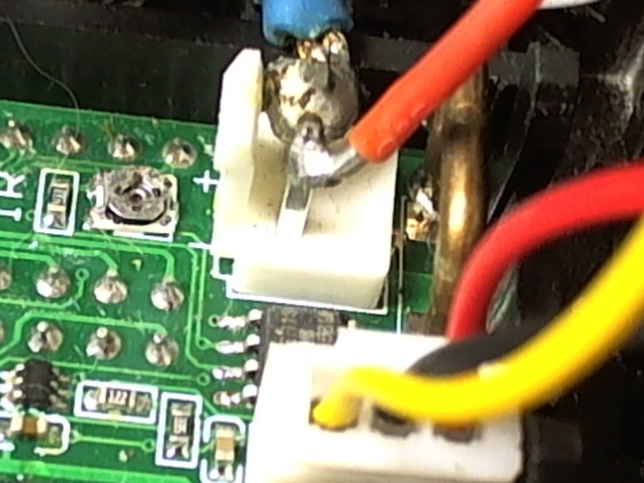

Всем жирной свежей мойвы на завтрак. Прошу небольшой помощи. По ссылке - тестер светодиодов. https://diy-circuits-electronics.blogsp ... ester.html . Подскажите пожалуйста, куда приходят Измерительные провода от вольтамперметра? Один, красный - на выходное гнездо Минус, а куда второй, черный, на Минус питания схемы и выходное гнездо Плюс? Сечение этих проводов, 0,5мм2 достаточно? Заранее благдарен.

Если честно, то так и не понял. Есть конечно другие и более простые схемы лед-тестеров. Но меня сейчас интересует именно эта. По схеме вижу только 4 провода от вольтамперметра: Масса, Земля, Измерительный провод (напряжение) и (OUT -). К плюсовой клемме провод от переключателя ограничителя тока. Красный токоизмерительный провод идет от прибора к выходной клемме (-),Остается Черный провод от прибора... и куда?

Николай_С, вот фото:
1) Разъем 3-пин - черный минус питания, 2) красный плюс питания, 3) желтый измерительный.
4) Разъем 2-пин - синий провод это (+) амперметра, 5) красный - это (-) амперметра.

Всё так, только черный толстый (измерение тока) с минусом врутри прибора уже соединён, а красный толстый на "-" светодиода.
ну, и токи там небольшие, шунт стоит поставить с сопротивлением в 1000 раз больше - прибор будет не амперы, а миллиамперы показывать.
Добавлено after 1 minute 59 seconds:
а ещё провод измерения напряжения лучше непосредственно на выход прицепить, а не до резистроа, чтобы падение на нём не вносило искажений в измерения
