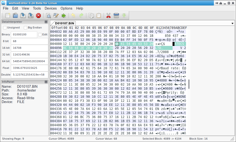

Появилась во такой модуль. Стоял в дисплее покупателя Datecs DPD-201, управляется через UART. Даташит легко находится, но он не от него, т.к управляющие инструкции не работают, а коды символов не совпадают, т.е мой модуль по факту даже не ASCII.
На гитхабе нашлись скетчи для ардуины, они работают, но свет особо не проливают.
Очень интересуют управляющие коды и таблица кодов символов.

musor писал(а):
так ципа в панелке -вынимаешь экстрактором из комплекта прогера и скрестиф пальцы пытаешся прочитать прогером авось повезет и нет лока... дале если повезло правиш под себя знакогенератор и команды
Все так и сделал. Контроллер не залоченный, прочитался.
Только толку от всего этого - дизасм не умеет дизасмить DB-шки (коих как я полагаю, должно быть немерянно), и устроил форменную кашу, а без этого - что там править?

Здравствуйте! Зарегистрировался на форуме исключительно ради того чтобы ответить на ваш вопрос. На самом деле управляющие коды полностью совпадают с документацией! Посмотрите внимательно на плату индикатора. Штатный шлейф индикатора использовать без преобразователя уровней не получится. Он принимает RS232. Вы можете либо подпаяться напрямую к дорожке идущей от микросхемы сохранив функционал RS232, либо же демонтировать штатный преобразователь уровней заменив его перемычкой, изменив функционал штатного разъёма под уровни UART. После этих манипуляций все коды будут соответствовать документации. Удачных вам самоделок!
