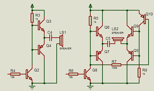

087-ATtiny2313 SD Card Talking Device
Пожалуй, это мне подходит, но, я либо не увидел, либо не понял момент с его усилителем.
Допустим, вместо стоковой сирены, я ставлю какой то внешний динамик, запитываю его от 12в,сигнальный кабель вставляю в этот усилитель, а где, собственно схема усилителя? Или есть готовые усилители?

на небольшой динамик тини без усилителя выдаст, а для большого нужен усилитель
тини выдает ШИМ сигнал (пачки импульсов разной ширины, но одинакового напряжения 5в) и просто так его на усилитель подавать нельзя, нужно или превратить его в обычный сигнал RC фильтром или делать усилитель, усиливающий ШИМ сигнал:
левая схема будет играть тише чем правая
конденсатор нужен, т.к. при простое на выходе постоянно 0 и динамик окажется под напряжением
преимущества такого усилителя - проще настраивать, меньше греется
