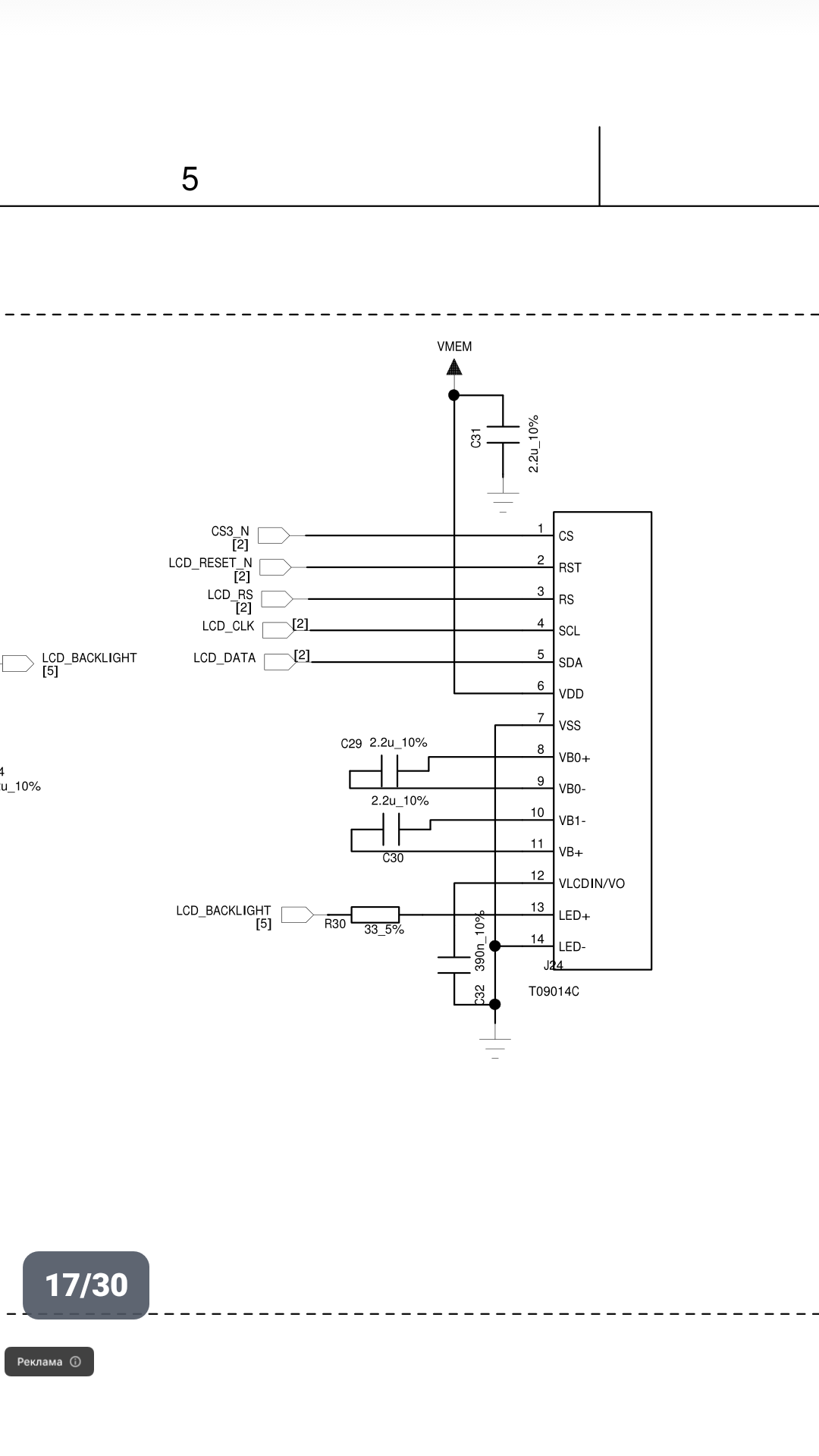

Всем привет!
Имеется телефон MaxCom MM450BB (аналог TEXET TM-B100). В нем встроен дисплей 128х64. 14 пинов.
Маркировка на дисплее:
BBL-S60882-1-V05-GRC-100326
S60882-100417-N16872
FPC-S60882
Примерная распиновка:
1. ?
2. +2.9 V
3. ?
4. ?
5. ?
6. ?
7. GND
8. NC
9. NC
10. ?
11. ?
12. ?
13. LED +2V
14. LED - GND

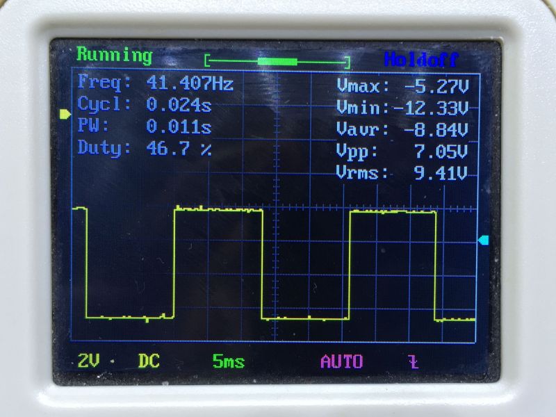

При этом на 11-м пине присутствует ШИМ с частотой 41-42 Гц. и отрицательной амплитудой 0 - -6.4V

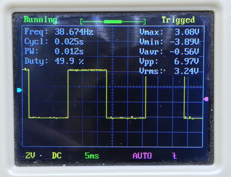

На 10-м пине присутствует ШИМ с частотой 38-39 Гц и амплитудой 1.9 - 8.3 V
Попробовал логическим анализатором получить дамп. На основном компьютере это не получилось (конфликт драйверов). Есть старенький ноут. Попробовал не нем, но что-то мне не очень верится в правдивость полученных данных. Вот ссылка на дамп из программы Saleae Logic: https://drive.google.com/open?id=1hrTsf ... 621FxT_rzC
Можете что-то подсказать по данному аппарату? Точнее по дисплею? Что за интерфейс и какой контроллер и т.д.
Сделать своими руками всегда интересней чем просто купить и пользоваться

Схему подключения дисплея можно найти от service manual texet tm b100
