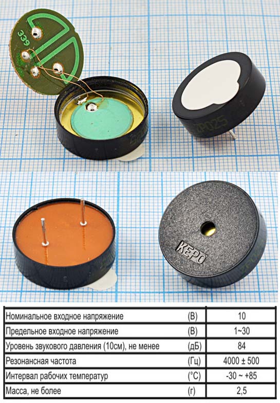

У меня есть пъезик с частотой 4000 Гц.
пьезик.jpg [111.4 KiB]
Собственно вопрос. Можно ли использовать такой излучатель для работы через этот же 11 ПИН? Требуется ли какой-нибудь "обвес" для подключения, или выход можно нагружать на прямую?

Первый скорей всего со встроенным генератором, а второй без.
 Заголовок сообщения: Re: пьезопищалка на Ардуино Мега 2560
СообщениеДобавлено: Пт янв 05, 2018 10:44:31
Карма: 62
Рейтинг сообщений: 878
Сообщений: 6032
Откуда: Minsk
Да, скорее всего, первый - со встроенным ген. Тогда на 11 пин программно нужно подавать не уровень, а меандр с этими 4000Гц. Или внешний генератор с парафазным выходом. Как-то так. Но 4000Гц - это с ослабленным слухом и не услышишь, комариный писк.Изображение

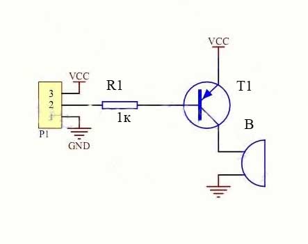

Присмотрелся к китайской плате, что в первом посту выложена, нарисовал схему. Похоже такая, что скажите? Только транзистор хрен знает какой.
24723_001_1.jpg [19.13 KiB]
СообщениеДобавлено: Ср янв 10, 2018 11:08:18
Карма: 96
Рейтинг сообщений: 1472
Сообщений: 15105
Откуда: ДОНЕЦК
Транзистор только если пищалка "активная" - с собственным генератором или просто типа катушки с мембраной (а-ля электрозвонок).
Если в качестве пищалки просто пьезопластинка с двумя выводами (то, что на втором рисунке с "керо") там вообще ничего не нужно - выводы выходных каскадов ардуинки (или самой атмеги) допускают ток +\-20 мА - вполне достаточно для раскачки пищалки на пьезопластинке.

BOB51 писал(а):
BOB51
в китайском модуле пассивный зуммер для Arduino (по моей ссылке viewtopic.php?p=3275639#p3275639) три элемента. Один опознан как резистор 1к, второй - пищалка (то же узнаваем "в лицо"), а третий вроде "трехногий" я и подумал, что это транзистор.
А 11 пин - не исключение по нагрузке? тоже на ток +\-20 мА?
