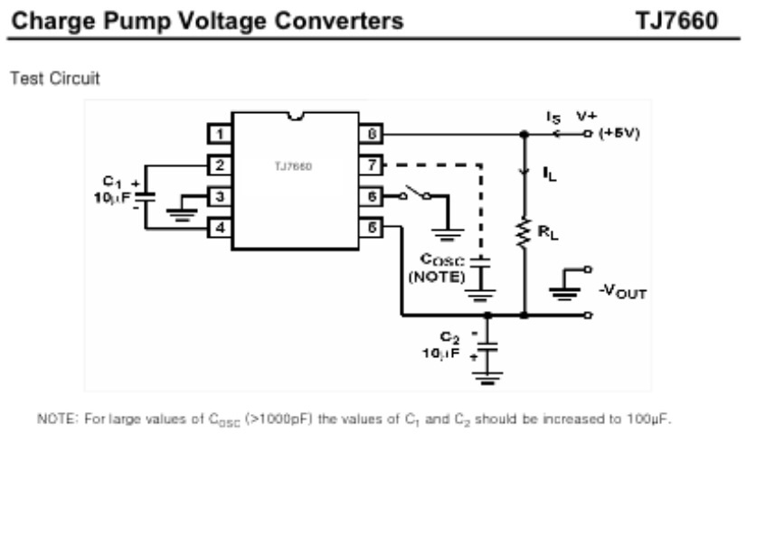

Случился сегодня пренепреятнейший казус, повергший меня в ступор
Купил дисплей, Winstar wh1602b-rll (VATN).
Подключил для проверки согласно распиновке из даташита (прилагаю).
На первый пин землю, на второй питание- 5v
На 15ый те же 5v, на 16ый землю
При подключении зажглась подсветка, на экране пусто
Через время звучно и ароматно взорвался кондер C2
Расследование выявило, что этот кондер своим плюсом (видно на плате) сидит на земле- на первом пине
Попробовал поменять плюс с землей местами- ничего не произошло вообще, даже подсветка не зажглась, и при этом нагрелась одна из микрух под компаундом
После некоторых манипуляций, при изначальном подключении (по даташиту), удалось кое как его запустить, на дисплее загорелась лишь часть пикселей, в хаотичном порядке, а микруха U3 дико нагрелась (до дыма)
Нашел даташит на микруху U3 (htc j7660) и выяснил что ее 3я нога сидит на земле, при том что она дорожкой соеденена с плюсом злосчастного кондера
Тоесть если исключить кондер- то распиновка правильная, однако почему он тогда взорвался??
Если смотреть по кондеру то распиновка неверная, но тогда j7660 будет подключена неверно
Помогите пожалуйста, а то завтра поеду за новым, если еще и его пальну...

Однако отлично видно что тантал плюсом сидит на землле %)
Мог он сгореть от того что V0 не был никуда подключен?

Ни коим образом не мог сгореть это вьівод для регулировки контрастности изображения дисплея... а 6 вьівод преобразователя питания у вас подключен(вьіведен) куда ни-будь ?
Не видно на фото так ли это, но тантал вполне могли вручную паять и могли попутать, но судя по маркировке(+) на плате вьівод обозначенньій коричневой полоской припаян верно а из-за обугленной канифоли по дорожкам не проследить на фото...
Если я прав то тантал взорвался оправдано а потом вьі поменяли полярность и сожгли уже "каплю" контроллера и с питанием у таких дисплеев действительно наблюдается запутанность.

Коричневой полоской у плюсового вьівода - да... но с китайцами все возможно.Уменя есть MP4 плеер со встроеной флешкой по паспорту 2 гигабайта (давно уж куплен) и комп видит 2 гига... но влазит туда только 1 гигабайт при попьітке записать больше чем 1 гиг отображаемьій размер встроеной памяти возрастает до 20 гигабайт но туда кроме названий песен ничего не влезает... Вот такие вот пироги с китайцами :dont_know:
Танталовьій конденсатор легко проверять у него огромная утечка при обратнополярном включении.

Без резистора сгорела бьі подсветка но никак не контроллер или преобразователь напряжения.

kaws03 здается мне что это тревольтовый жки,7660 стоит как преобразователь отриц напряжения,там на какой то ноге минус 1,7 в,но это мои предположения-есть у меня 1602 с 7660,от 3-х вольт работает
тоже конденсатор плюсом на минус...вот только посмотрел,вернее-оба конденсатора плюсом на минус

Да горят эти дисплейчики при переполюсовке, за доли секунд, при чём, без всяких "пиротехнических эффектов".., и да, потом почему- то у них при правильной подаче питания подсветка светится.. Я на такую хрень ещё лет 6 назад, наверное, столкнулся..
