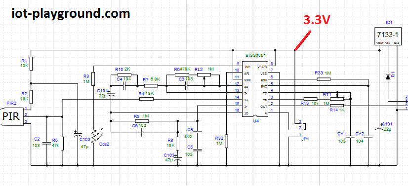

Всем привет может кто знает как изменить время поддержания высокого уровня выхода Датчика присутствия HC-SR501.Стандартное значение :Время поддержания высокого уровня выхода при присутствии 20 – 300 с.Хотелось бы этот параметр уменьшить до 0.5 сек или 1 сек.СХЕМУ ПРИЛАГАЮ.Кто что посоветует? Всем спасибо. :beer:

пробуйте по очереди уменьшать номиналы этих элементов до раз в 10

С какого рекомендуете начать?

с какого вам удобнее, без разницы - можете с резистора

Чтобы модуль не тормозил, можно заменить R12 (который идет на 6 выход микросхемы) на 100 Ом, он задает частоту общего генератора.
Также можно поменять резистор, который последовательно с подстроечником (сразу под ним) на 1 КОм, тогда минимум будет не 3 секунды, а 0,3.
Подстроечник, который у автора не установлен, имеет сопротивление 1 МОм. Резистор при его установке под ним снимается
Две дырки над входными штырьками для установки фоторезистора, это позволяет повысить чувствительность, но придется подбирать резистор R15 (чуть выше отверстий).
Потребление схемы на уровне 200 мкА, не считая линейный стабилизатор на 3.3 В и нагрузку.
