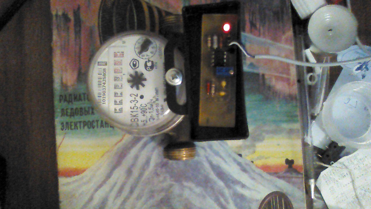

На фото- водосчётчик с цифровым выходом. В шестерёнке, которая находится на валу, на который устанавливается стрелка показаний ЛИТРажа было просверлено отверстие, которое перекрывает световой поток оптопары. Сигнал с приёмника поступает на схему Опередления линии собранной давным-давно. Схему взята с сайта robozone.su а конкретно, вот ссылка : http://robozone.su/mrc28/15-modul-datchika-linii-na-osnove.html .

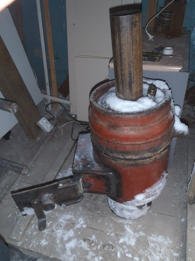

Водогрейная печь аля САМОВАР. Работает в комплексе с тепловентилятором. Естественной циркуляции теплоносителя не закладывал, только принудительно цирк.насосом.
Так вот задача стоит такая, что необходимо посчитать производительность водогрейной печи. Можно косвенный расчёт произвести, можно вообще не заморачиваться, но ведь это всё скучно :) Конечно, можно установить ВКТ7 к примеру и голову не греть, но это деньги и пара плат арудино будут скромно пылиться в коробке дожидаясь часа, когда их продадут или выкинут.

Т.к система закрытая, т.е нет отбора теплоносителя, значит можно обойтись одним расходомером. Температуру буду мерить на подача и обратке. Датчик температуры есть от Данфоса 0-10В выход, но думаю, обойтись без него.
Вся математика сводится к подстановке значений от вышеупомянутых датчиков: Qгв= Gгв *(tгв - tхв)/1000 = ... Гкал
