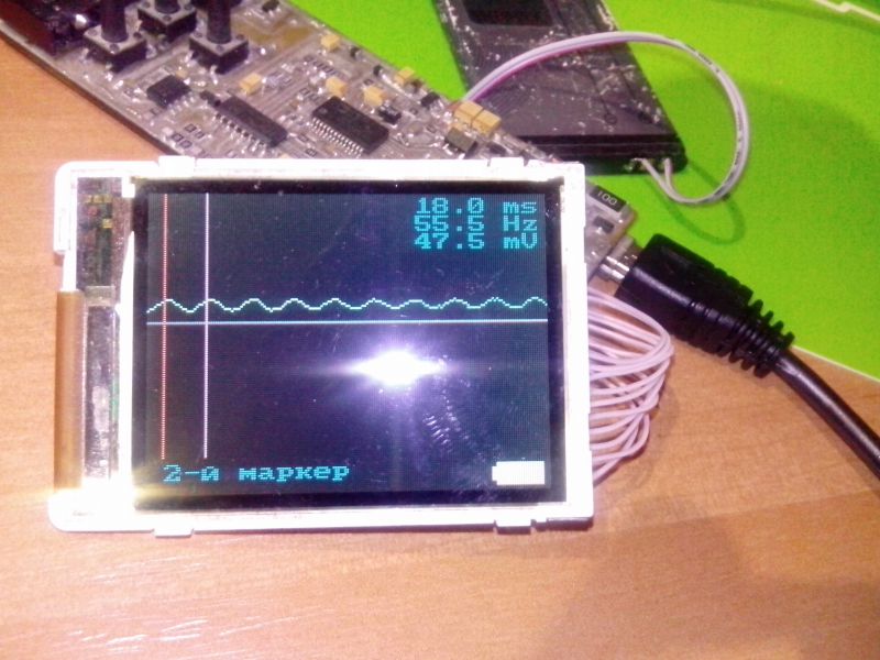

Автор:  Q-ti [ Вт янв 17, 2017 21:19:06 ]
Заголовок сообщения:  Re: Как определить частоту ?
Вот такой сигнал с датчика
А вот такой сигнал если датчик поместить рядом с колонкой
Автор:  Morroc [ Ср янв 18, 2017 09:22:02 ]
Без колонки датчик нифига не слышит - там нечего определять. Вы его сможете опрашивать с такой же частотой как этот "осциллограф" ?
Автор:  Q-ti [ Ср янв 18, 2017 18:02:39 ]
У этого осциллографа тоже атмега 32 .
Какие у кого есть мысли поэтому поводу ?
Автор:  Аlex [ Ср янв 18, 2017 18:55:33 ]
А у Вас какие есть мысли ? Расскажите нам, а мы обсудим их тут.
Автор:  Q-ti [ Ср янв 18, 2017 21:45:54 ]
Попробовал усилить сигнал с помощью операционного усилителя :facepalm: толку от него немного .
Пока мыслей нет буду дальше мозговать , думал тут кто то подскажет .
Автор:  Аlex [ Чт янв 19, 2017 09:38:35 ]
Просто усилить сигнал - мало. Нужно выделить из него постоянную составляющую (серидину синусоиды) и относительно её уже усиливать. На выходе получите прямоугольники (если коэфф. будет высоким).
