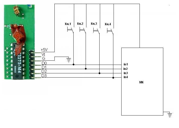

А если совсем просто, без затей ?
ARV писал(а):
пример того, что управление "плюсом" - зло.
Это бесспорно.
Prosto.JPG [15.59 KiB]

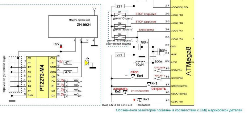

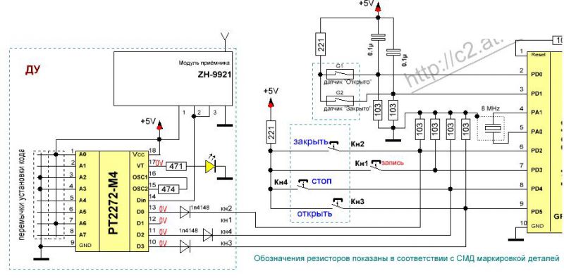

Нашел два вариант реализации подключения радиомдуля с кнопками.
Какой порекомендуете использовать?
Вариант 1
Вариант 2

По моему мнению - второй - по крайней мере понятно, что куда идет. Практически - мой вариант :) А резисторы 103 возле кварца - это и есть та самая подтяжка к общему проводу, обеспечивает низкий уровень при отсутствии сигнала с кнопки и р/м.
