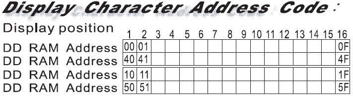

Видеопамять HD44780 организована в 2 строки по 40 символов и является жесткой. Нужно смотреть DS на конкретный дисплей, где, как правило,
должна быть указана адресация. Например WH2004 от Винстара имеет адреса
1строка-00H...13H
2строка-40H...53H
3строка-14H...27H
4строка-54H...67H

обычно первая строка контроллера разделена на два кусочка которые показываются в первой строке стеклышка и третей
а вторая строка контроллера это вторая и 4-я строка стеклышка....у большинства экранов адресация стандартная но нужно внимательно смотреть чтоб попать в первый столбец третей или 4-й строки стекла

Ммм... Подозреваю, что вы имеете в виду вот это?
Значит, мне нужно ставить N как у... двустрочного дисплея?
Безымянный.GIF [15.5 KiB]

Да, для 16х4 будет так.

Спасибо. Странно что нигде об этом чётко не написано... или я плохо смотрел.
