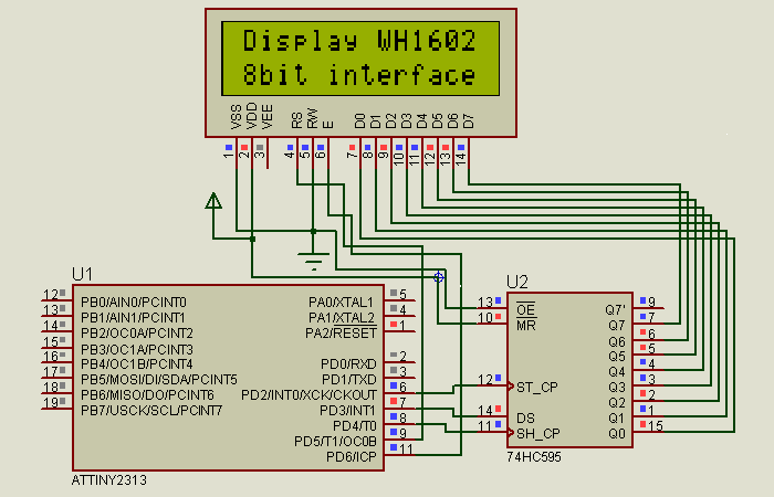

2 Av4arik - вот небольшие наброски работы с HD44780 без использования библиотек на CV AVR Изображение
может пригодится....
wh1602.PNG [20.74 KiB]
