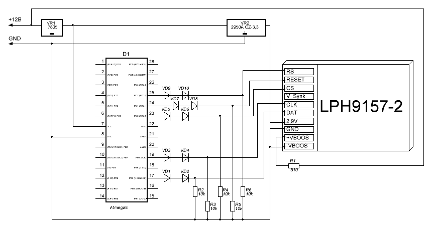

Тут когда-то спрашивали про команды lph9157-2. Насколько я видел в инете на easyelectronik, его система команд совпадает с ILI9163 (http://www.allshore.com/pdf/ILITEK_ILI9163.pdf).
Отдали мне ещё один дисплей от Siemens C75, но он почему-то не на зелёном текстолите. Работает ли он со стандартными командами не знаю, так как дисплей, возможно, не рабочий (телефон упал и больше не включился; поэтому-то мне дисплей и не отдали).
А фото вот какое:
display.jpg [20.63 KiB]

Дисплей с желтым текстолитом совсем другой. Это не LPH9157-2, и он с ним ничего общего не имеет.
А у зеленого всё-равно команды не совсем совпадают с ILI9163. Подобная система команд используется в разных дисплеях разных производителей - я находил десятки даташитов с похожими командами, но ни один не совпал точно. Некоторые уточненные команды есть в моём длинном сообщении кажется около 8 страницы темы.

Дисплей на желтом текстолите запущен здесь

О! Спасибо! А то я никак не могу найти на него даже названия. :( Зелёный-то у меня работает сходу, а вот этот буду пробовать оживить. :) Распайка, вроде, совпадает с зелёным. Хорошо.

Ну, вот программа для работы с дисплеем от Siemens C75 с жёлтым текстолитом.
Код:
//LCD-экран (жёлтый текстолит) от Siemens C75 подключён по SPI
//настройки контактов LCD-экрана
//линия ChipSelect
#define LCD_PORT_CS    PORTC
#define LCD_DDR_CS     DDRC
#define LCD_CS         0
//линия Reset
#define LCD_PORT_RESET PORTC
#define LCD_DDR_RESET  DDRC
#define LCD_RESET      1
//линия команда/данные
#define LCD_PORT_RS    PORTC
#define LCD_DDR_RS     DDRC
#define LCD_RS         2
//базовые цвета LCD-экрана
#define LCD_RED     0xF800
#define LCD_GREEN   0x07E0
#define LCD_BLUE    0x001F
#define LCD_BLACK   0x0000
#define LCD_WHITE   0xFFFF
#define LCD_YELLOW  0xFFE0
#define LCD_CYAN    0x07FF
#define LCD_MAGENTA 0xF81F
//глобальные переменные
//прототипы функций
void LCD_Init(void);//инициализация LCD-экрана
inline unsigned char SPI_SendData(unsigned char value);//послать по SPI-данные
unsigned char LCD_SendData8(unsigned char value);//послать 8-бит данных LCD-экрану
unsigned short LCD_SendData16(unsigned short value);//послать 16-бит данных LCD-экрану
unsigned char LCD_SendCommand(unsigned char command);//послать 8-бит команды LCD-экрану
void LCD_SetOutputRectangle(unsigned char x1,unsigned char y1,unsigned char x2,unsigned char y2);//указать LCD-экрану прямоугольник вывода и начать процесс вывода
void LCD_SetPixel(unsigned short color);//установить пиксель в текущую позицию вывода LCD-экрана
void LCD_Enable(void);//включение управления LCD-экраном
void LCD_Disable(void);//выключение управления LCD-экраном
//общие функции
void LCD_Init(void)
 //настраиваем порты
 LCD_DDR_CS|=(1<<LCD_CS);
 LCD_DDR_RS|=(1<<LCD_RS);
 LCD_DDR_RESET|=(1<<LCD_RESET);
 //инициализируем экран
 LCD_PORT_CS|=(1<<LCD_CS);
 LCD_PORT_RS&=(0xff^(1<<LCD_RS));
 LCD_PORT_RESET&=(0xff^(1<<LCD_RESET));
 LCD_Enable();
 _delay_ms(500);
 LCD_PORT_RESET|=(1<<LCD_RESET);
 _delay_ms(500);
 LCD_SendCommand(0x00);//неизвестная команда
 LCD_SendData16(0x0001);//неизвестный параметр
 LCD_SendCommand(0x10);//неизвестная команда
 LCD_SendData16(0x1F92);//неизвестный параметр
 LCD_SendCommand(0x11);//неизвестная команда
 LCD_SendData16(0x0014);//неизвестный параметр
 LCD_SendData16(0x001C);//неизвестный параметр
 LCD_SendCommand(0x28);//неизвестная команда
 LCD_SendData16(0x0006);//неизвестный параметр
 LCD_SendCommand(0x02);//неизвестная команда
 LCD_SendData16(0x0000);//неизвестный параметр
 LCD_SendCommand(0x12);//неизвестная команда
 LCD_SendData16(0x040F);//неизвестный параметр
 LCD_SendCommand(0x01);
 LCD_SendData16(0x31AF);
 LCD_SendCommand(0x07);
 LCD_SendData16(0x0033);
 LCD_Disable();

da-nie, спасибо огромное за код только я немогу понять почему допустим при прорисовке прямоугольника указываются координаты но не указывается цвет (и как его указывать?) и почему при выводе одного пикселя наоборот указывается только цвет но не указываются координаты??? Как задать текущий цвет и текущие координаты? Что значит функция послать по
Потому что эта команда задаёт прямоугольник в который будет осуществляться вывод цветов. Она его не закрашивает, а только задаёт и инициализирует начальные координаты вывода цветов. После этого каждая команда поставить точку определённого цвета ставит эту точку в этот прямоугольник по текущим координатам вывода, которые изменяются с каждой новой поставленной точкой. Проще говоря, вы сканируете этот прямоугольник и указываете для каждой его точки цвет. Вот и всё.
SPI-данные???
Да, дисплей должен быть подключён к линиям MOSI и SCK.
И еще... я так понял в этой программе используется только три вывода на дисплей с порта "С"? Почему так?
Потому что этому дисплею требуются линии:
1) CS - Chip Select - "выбор кристалла" - при низком уровне (т.е. при нуле) дисплей понимает, что сейчас будут работать с ним.
2) RS - эта линия определяет передаются ли данные или команды. Если на ней высокий уровень (т.е. 1), то передаются данные, если низкий (т.е. 0), то передаются команды.
3) Reset - линия сброса - низкий уровень осуществляет сброс дисплея.
Вы можете эти линии подключить на любые свободные порты (кроме SPI, конечно; к SPI подключаются другие линии).
Вот как можно подключить этот дисплей:
В большом разрешении:
lcd.GIF [45.61 KiB]
Диоды там практически любые (только не Шоттки!), микросхемы стабилизаторов LM7805 и 2950A CS-3.3. Их можно заменить на аналогичные.
Если я напишу функцию вывода пикселей таким образом(код ниже) я смогу за одну команду выводить пиксель в указанные координаты и присваивать свой цвет?:
Нет, не сможете. Сможете вот как:
