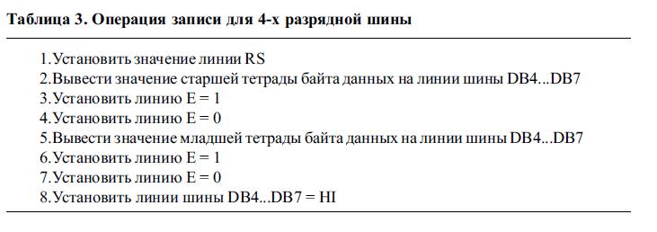

подозреваю что ошибка в документе, при 8 разрядном обмене такого нет, при 4х разрядном есть при инициализации, но работает и без отправки данных двух кодов команд - не описанных в спецификации.
http://i14.fastpic.ru/big/2010/1222/d6/ ... 70f2d6.jpg

Хотелось бы узнать.
Можно ли делать некоторые операции с МК в промежутках между вот этими операциями, кроме
E=1, E=0
т.е. после занесения старшей тетрады, или младшей...
Просто у меня еще выдержка есть между п. 4 и п. 5
Далее, между 4 и 5 у меня находится команда RS=0, RW=0, E=0 - этозначит, что DB0-DB7 - Hi-Z.
Можно ли так?)
Безымянный.JPG [31.79 KiB]
Не умеешь - не берись, но не взявшись не научишься...
 Заголовок сообщения: Re: Работа с ЖКИ на контроллере HD44780 и его аналогах
СообщениеДобавлено: Пт дек 31, 2010 00:14:37
Рейтинг сообщений: 11
Зарегистрирован: Сб мар 07, 2009 20:44:36
Сообщений: 4435
напишите пожалуйста словами последовательность вывода символа на дисплей.
дисплей уже проинициализирован.
ведь правильно?:
1) D=1
2) RS=1, вывести данные, кодирующие символ.
