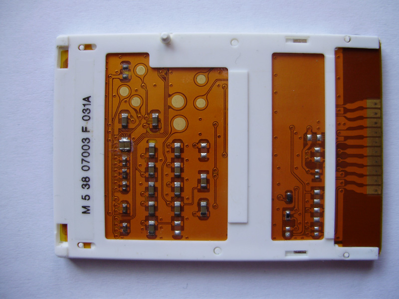

SubDia писал(а):
Chettuser писал(а):
Лучше не отпаивать ИМХО. Мороки меньше.
Поддерживаю. Проще найти ответную часть разъема (у всех свои каналы - лично я познакомился на нашем радиорынке с парнем, занимающимся ремонтом мобильных телефонов, и теперь всю комплектуху по дешевке у него приобретаю)
Если не секрет сколько примерно стоит ответная часть ? ну например на экран который на фото выше ?

Да по-разному. =)
Можно и за 5 грн. купить, за 10-15 потолок. Вообще, дисплей смахивает на некий мотороловский (у меня подобного плана валялся где-то).

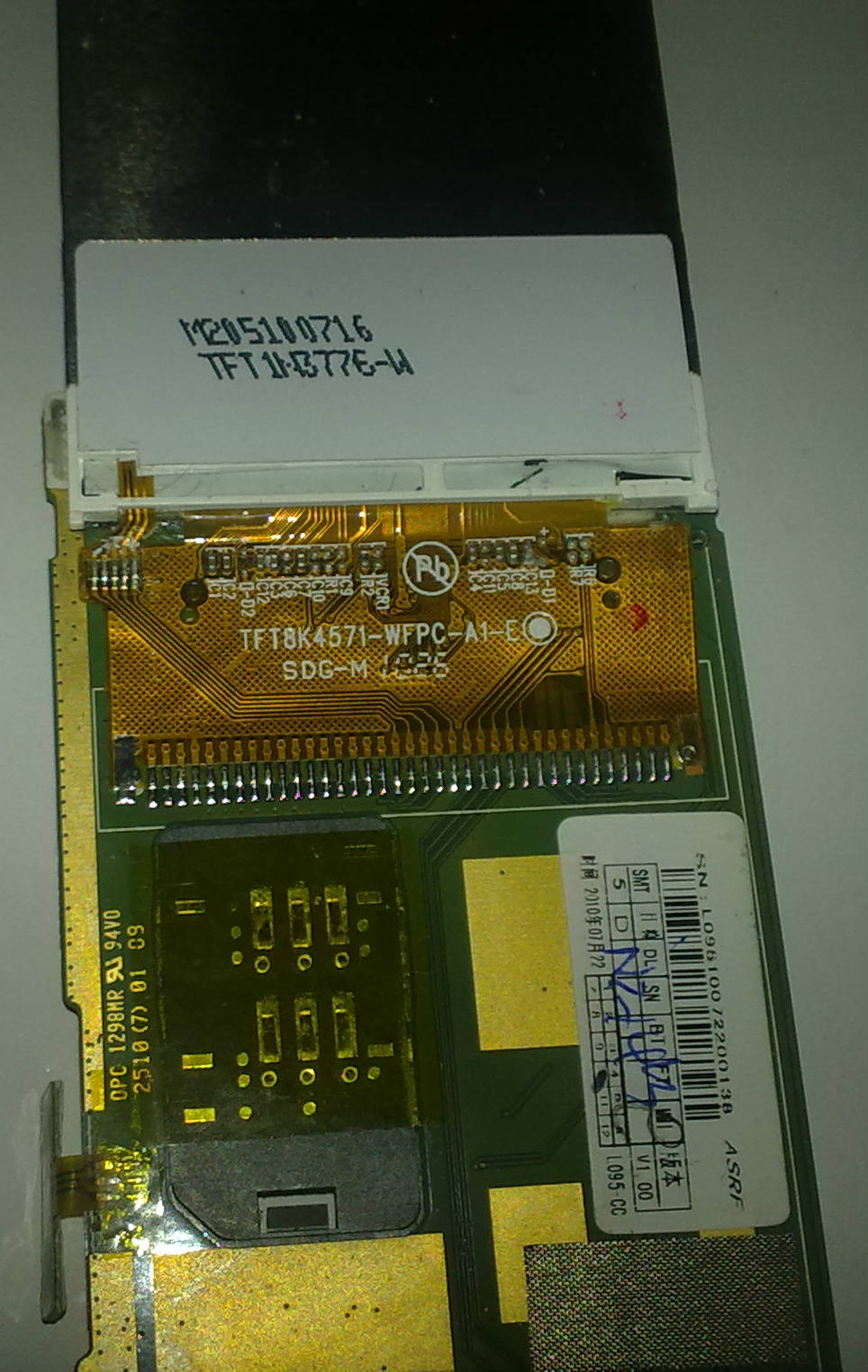

здравствуйте уважаемые. помогите опознать контролер этого дисплея от китайской nokia n98i.
вроде схож с другими дисплеями типа n95го...
заранее спасибо! Изображение

я когда с китайцем бился, в сети находил ошибочную инфу по контроллеру... думаю что гораздо правильней считать идентификатор.
Далее можно искать ДШ инициализацию и т.д.

подключил. считал ID-выдает 0x0075 (0000000001110101) что за контролер? весь интернет обыскал, нету ничего...
