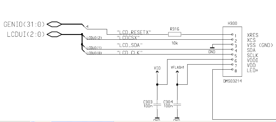

Научите подключать LCD дисплеи от телефонов!
нашел дисплей от нокии 1100 http://shop.siriust.ru/product_info.php ... ts_id/2422 цена очень нравиться (мне в устройстве нужно использовать, поэтому чем дешевле тем лучше)
как с ним работать?
я понял что нужно взять схему подключения, порылся в инете и нашел схему телефона (я приложил фрагмент схемы), судя по схеме дисплей подключен по SPI (?)
куда идти дальше?
где мне найти команды для управления таким дисплеем ?
вот что нашел по нему http://www.sunbizhosting.com/~spiral/1100/
а как там нашли что там стандартный PCF8814 ?
Комментарий к файлу: схема подключения дисплея

Вот так нашли: реверс инжинеринг
Ну, читайте внимательно даташит на PCF8814, там есть и команды, и описание интерфейса I2C.
как с ним работать?
куда идти дальше?
Сюда идти http://monitor.net.ru/forum/topic274597-64.html и сюда http://ziblog.ru/2011/04/12/podklyuchen ... okia-1100/
