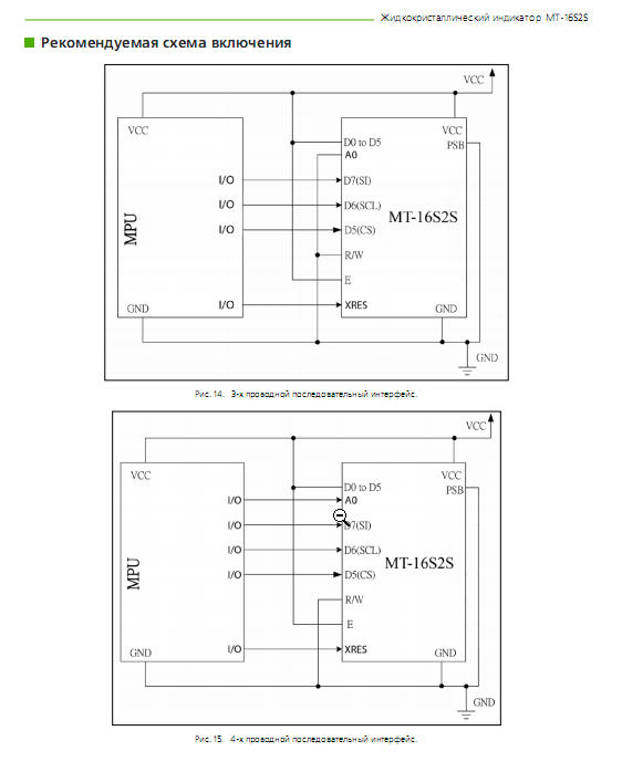

Просмотрел документацию на ЖКИ MT-16S2S. Там описана возможность работы по 3-х и 4-х проводном последовательном интерфейсе. Пробовал ли кто-нибудь работать с этими интерфейсами?
М.ПРЕДКО Справочник по PIC микроконтроллерам с.250-258 приведена схема и программа двухпроводного интерфейса от МК до ЖКИ с использованием промежуточного сдвигового регистра...
«Просите, и дано будет вам; ищите, и найдете; стучите, и отворят вам; ибо всякий просящий получает, и ищущий находит, и стучащему отворят». Матф.гл. 7, ст. 7—8
 Заголовок сообщения: Re: Работа с ЖКИ на контроллере HD44780 и его аналогах
СообщениеДобавлено: Вт авг 31, 2010 21:40:00
Зарегистрирован: Пн мар 29, 2010 23:13:24
Сообщений: 12
Я не об этом. Вот страничка из документации. Пишут, что есть встроенный последовательный интерфейс.
Снимок1.jpg [42.38 KiB]

сам не пробовал. думаю должно завестись с первого раза. Посмотрев на инициализацию 3-х и 4-х проводного интерфейса понял, что это бесполезная вещь. При инициализации используются 6 ног индикатора (DB0... DB5), а для управления индикатором уже из последовательного режима используется 3 ноги, но не те что были при инициализации, а DB5...DB7!!! :o ппц бред... "МЭЛТ - Хотели как лучше, получилось как всегда!"
