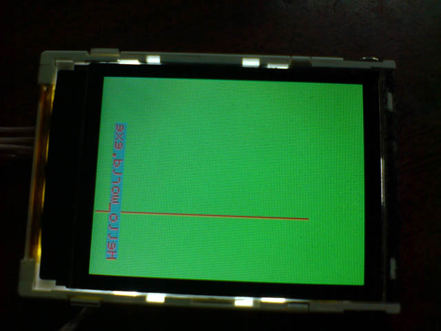

Дисп сложный не спорю, но зачастую и такой весьма сложно найти. Грех не пользоваться тем, что есть :) я кстати свой дисп запустил, целый день правда убил на него. Уж больно умудренная инициализация и передача картинки.
Вот результат ;)
DSC00115.jpg [51.72 KiB]

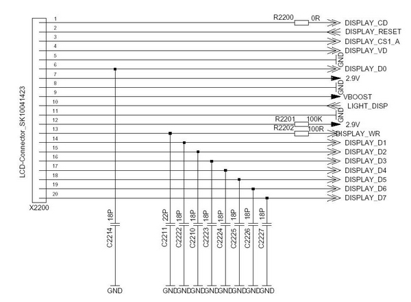

neonix, Молодца! не сомневался что запустишь, инициализацию не кинешь?
Dalt, инфы нет (на гранях дисплея ничего не написано?)
судя по контактам... интерфейс паралельный 8битный...
20 ног, из них 2 ноги под подсветку, 2 ноги под питание, Reset, cs еще 2 ноги 8ног данные, 1 нога Команды Данные ну т.д.
итого уже 15 ног ну и плюсом всякие там VSYNC HSYNC
Первое что сделай это узнай его распиновку, чтобы узнать - Гугль в помощь и в поиске Схема для Siemens CX75
Недолго искав:
Посмотрев на твой рисунок, видно что счет ног идет справа налево, ну как сфотографирован ЗАД :) так и считаем
Комментарий к файлу: Схема подключения
CX75.jpg [79.83 KiB]
Последний раз редактировалось plutonium Вс окт 31, 2010 21:13:11, всего редактировалось 1 раз.

Dalt Дисплей на фото имеет контроллер SSD1286, и паралельную шину 8 бит.

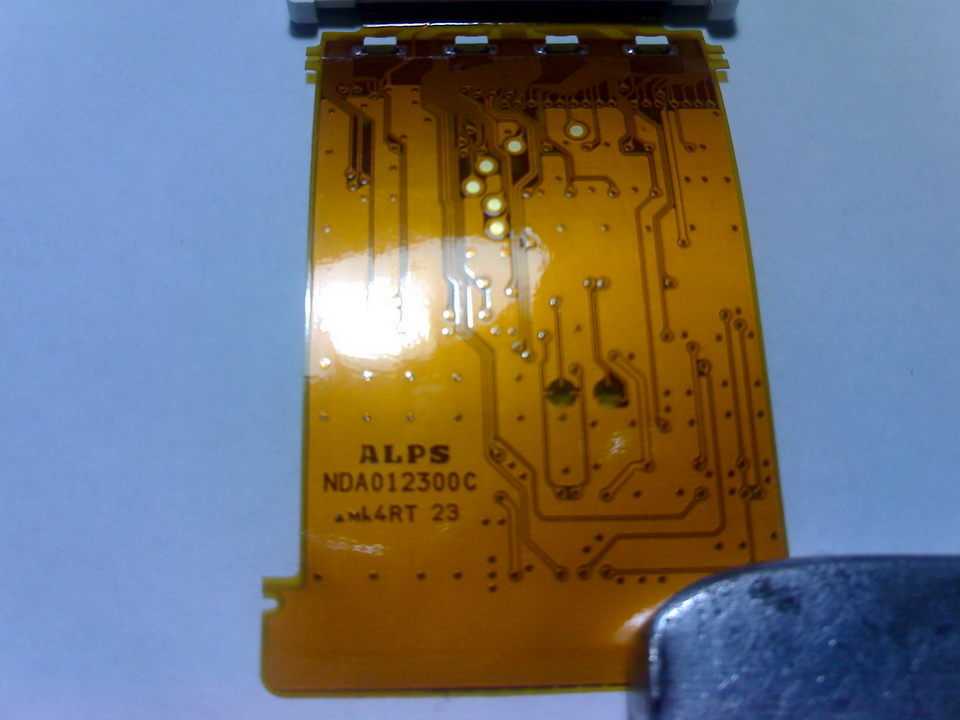

шлейф почти как у с75(желтый)
а внутри надпись ALPS
vnutri.jpg [159.96 KiB]
Комментарий к файлу: фото дисплея
